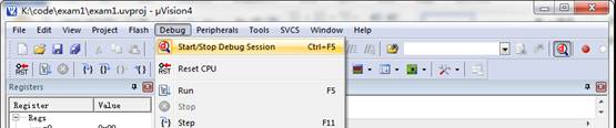

8、调试
1)对工程成功地进行汇编、连接以后,按 Ctrl+F5 或者使用菜单Debug->Start/Stop Debug Session”, 进入调试状态。
进入调试状态后,界面与编缉状态相比有明显的变化,Debug 菜单项中原来不能用的命令现在已可以使用了,工具栏会多出一个用于运行和调试的工具条,如下图所示, Debug 菜上的大部份命令可以在此找到对应的快捷按钮,从左到右依次是复位、运行、暂停、单步、过程单步、执行完当前子程序、运行到当前行、下一状态、打开跟踪、观察跟踪、反汇编窗口、观察窗口、代码作用范围分析、1#串行窗口、内存窗口、性能分析、工具按钮等命令。

1使用快捷键F11可以单步执行程序,每按一次 F11,即执行该箭头所指程序行,然后箭头指向下一行,逐行调试。
注意1:使用F11 可以单步执行程序,使用F10 可以以过程单步形式执行命令,所谓过程单步,是指将高级语言中的函数作为一个语句来全速执行。
注意2:单步执行与全速运行。
全速执行:指一行程序执行完以后紧接着执行下一行程序,中间不停止,这样程序执行的速度很快,并可以看到该段程序执行的总体效果,即最终结果正确还是错误,但如果程序有错,则难以确认错误出现在哪些程序行。
单步执行:每次执行一行程序,执行完该行程序以后即停止,等待命令执行下一行程序,此时可以观察该行程序执行完以后得到的结果,是否与我们写该行程序所想要得到的结果相同,借此可以找到程序中问题所在。程序调试中,这两种运行方式都要用到。
观察端口情况:
单击Peripherals ----I/O-Ports---Port1菜单,在打开的小框里通过调试观察端口变化情况。
2单击Debug----Reset CPU可以复位。
3停止调试:
再次单击Debug->Start/Stop Debug Session,即可终止调试。
