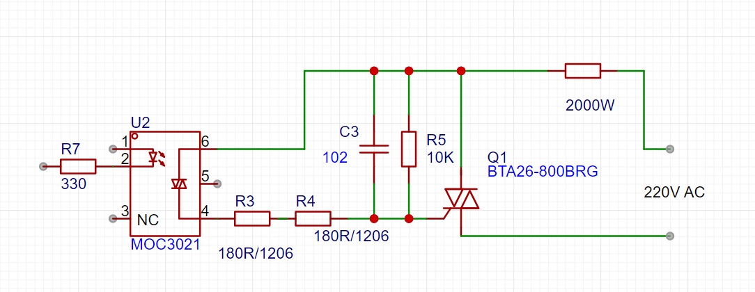

如图,R3,R4电阻在工作时偶尔会其中一个开路,没有发黑,应该不是功率问题。这个接法有没有问题,电阻应该取多大合适?请各位支个招,谢谢!

c3,r5 接错地方了。这也是造成开路的原因。

ID:1109793 发表于 2024-8-31 08:44 | 只看该作者

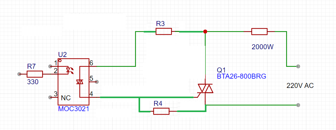

而且PDF里面的推荐电路好像是串联的吧。但是参数不一样
ID:1079566 发表于 2024-8-31 13:23 | 只看该作者
可能是耐压问题, 二个1206理论上工作电压可达400V, 你加多二个电阻(91R*4)试试是否还有电阻损坏现象.
C3一般应该串一个几十欧的电阻, 大小与电容大小及使用的可控硅相关. R5一般很少用.
ID:13282 发表于 2024-9-1 00:38 | 只看该作者
给客户设计的一个产品上用的参数, R3与R4选用0.46K/1W即可,
如果是阻性负载, 那个电容可以省掉不用,
如果采用感性负载, 最好加上一个104/400V的CBB电容.

ID:275671 发表于 2024-9-3 08:29 | 只看该作者
R3R4并联可以提高可靠性
