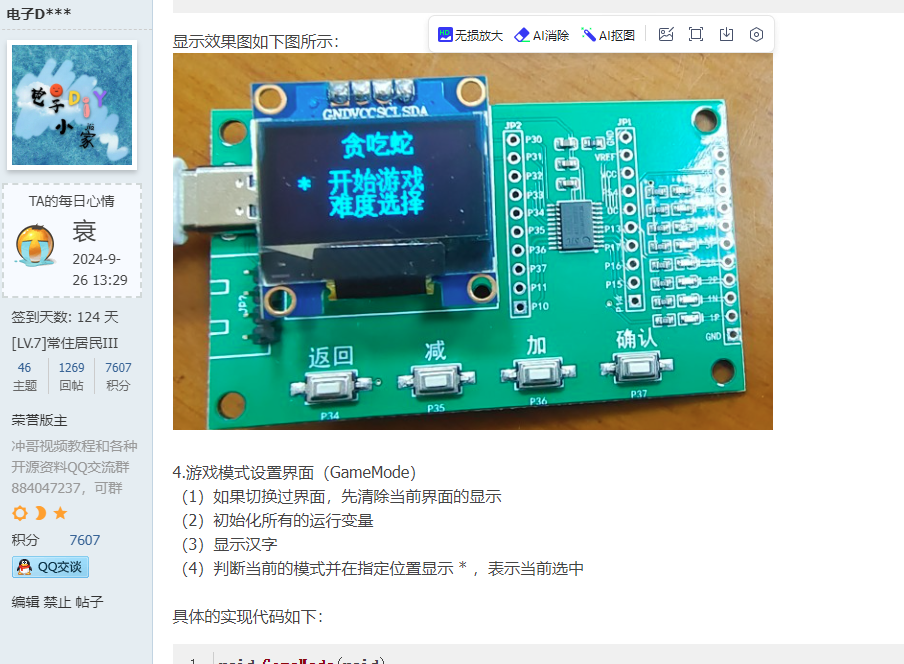

ID:961114 发表于 2024-10-25 11:49 | 只看该作者
PWM硬件移相测试卡教程(二)贪吃蛇@STC8H2K12U系列
