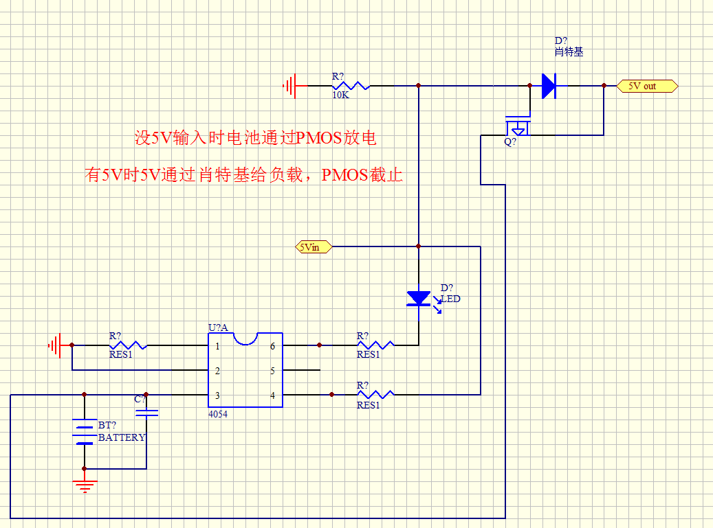

设备关机时充电,测电流1A,设备开机电流还是1A,电池给设备供电,充电器给电池充电。如何改成充电器给电池充电的同时又给设备供电。

ID:1135339 发表于 2024-11-6 18:32 | 只看该作者
加个PMOS切换电路;充电时断开负载与电池的连接,由充电器给负载供电
ID:1135339 发表于 2024-11-6 19:13 | 只看该作者
看这电路,是不是你想要的功能
