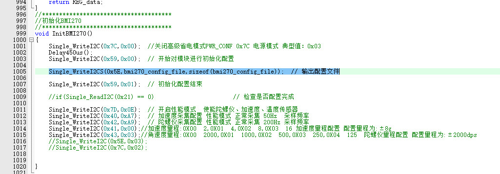

最近在学习这个芯片,碰到一个问题。芯片要配置8K文件后才能使用。稍后整理好程序发上来,希望有高手指点迷津。

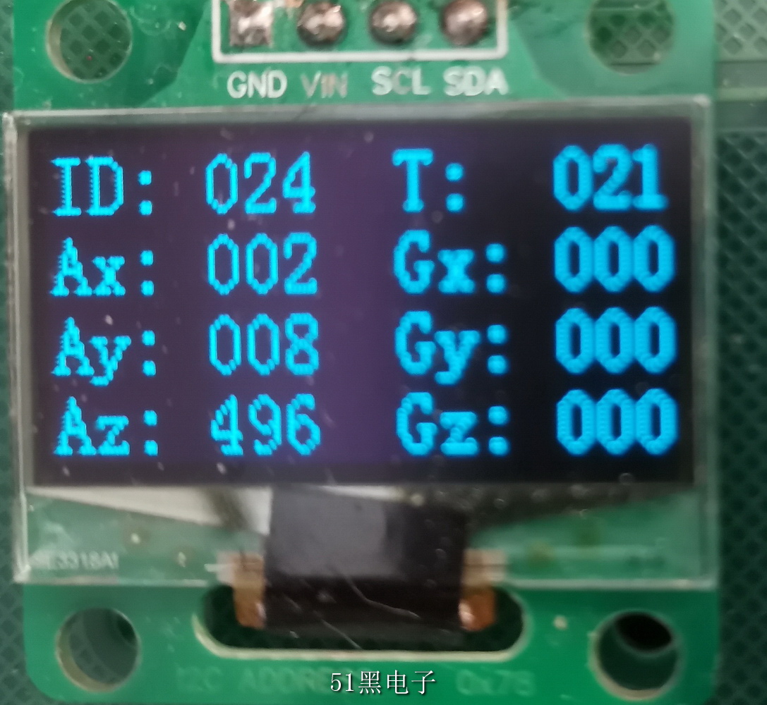

没找到中文的,某一个宝买的几个原装芯片,只有一个的CHIP ID是0X24,其它都是是0X26也就是说只有一个是BMI270,另一个在BOSCH官网上说是0X24.但是没有资料。

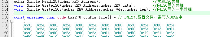

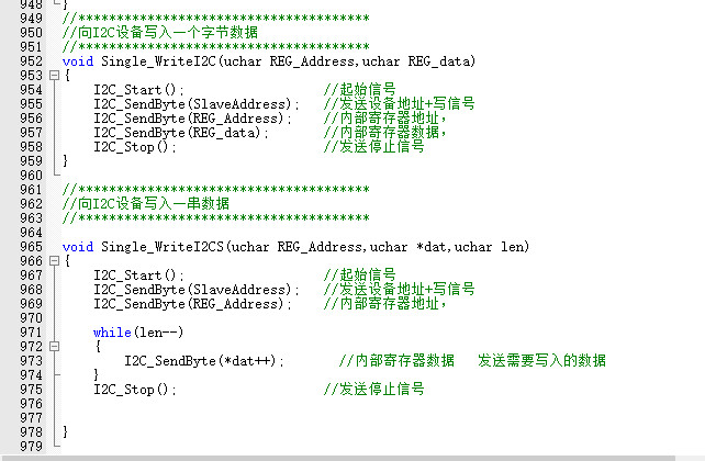

问题就是配置文件写不进去。不知道是哪个地方写错了。附上原程序,

const unsigned char code bmi270_config_file[] = // BMI270配置文件,需写入OX5E中

ID:660808 发表于 2024-12-8 20:55 | 只看该作者
程序已调通,是数据类型定义问题。
ID:660808 发表于 2024-12-8 20:59 | 只看该作者
//向I2C设备写入一串数据
void Single_WriteI2CS(uchar REG_Address,uchar *dat,uint len)
    I2C_Start();                  //起始信号
    I2C_SendByte(SlaveAddress);   //发送设备地址+写信号
    I2C_SendByte(REG_Address);    //内部寄存器地址,
        while(len--)
                I2C_SendByte(*dat++);       //内部寄存器数据   发送需要写入的数据
    I2C_Stop();                   //发送停止信号

ID:660808 发表于 2024-12-8 21:03 | 只看该作者
OLED屏显示测量数据正常,没配置好就没有数据。
