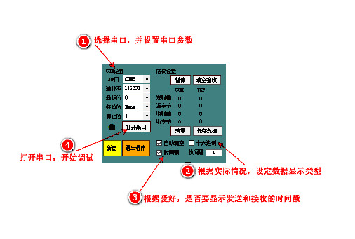

一、如何打开串口调试

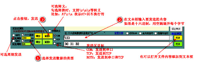

二、如何发送数据给串口

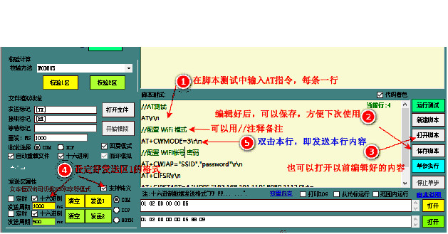

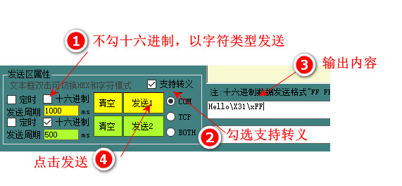

三、如何像单片机里一样发送转义字符
这个转义功能在使用AT指令(ESP8266等)时会比较方便,如要加\r\n等

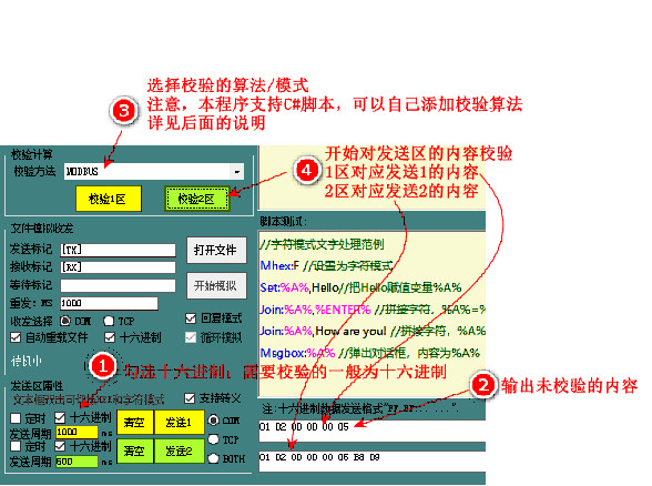

四、如何给发送的内容添加校验

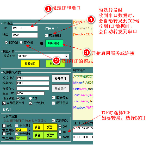

五、如何TCP连接并收发(转发)
其他发送、校验同串口操作一样,要注意的是发送时要选择TCP还是BOTH
六、如何实现多预设数据发送(可多个)
比如用户有10条不同的AT指令,每发一条,又修改发送区的内容,是很不方便的,这时可以按下图操作即可

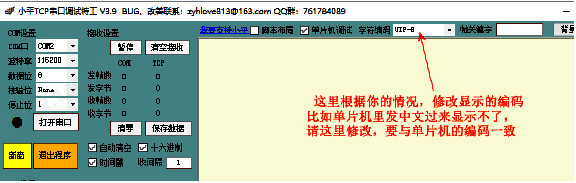

七、如何设定收发显示的编码:

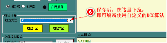

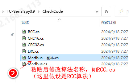

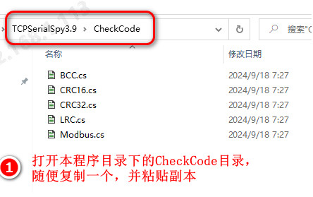

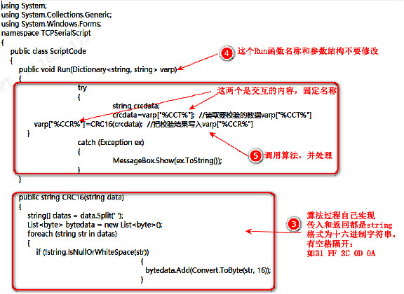

八、如何自定义校验算法(需要懂C#编程语言)

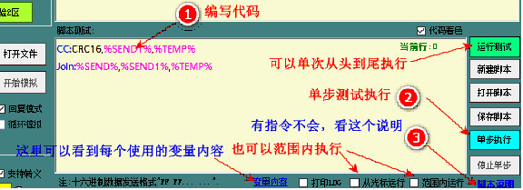

九、如何通过脚本来调用校验
使用CC:指令
CC:表示执行外部校验程序(保存在CheckCode目录里C#文件)
    格式1为: CC:校验名称
    (把%RX%作为源内容,校验结果保存在%CCR%变量中)
    格式2为: CC:校验名称,源内容,变量1
格式3为: CC:校验名称,源内容,开始位置,长度,变量1
如:CC:CRC16,%S1%,%T1%

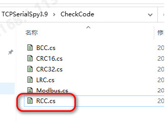

注意,CRC16对应CheckCode文件夹里必须要有CRC16.cs C#文件才能执行
注意,如需要自定校验名称,请参考CheckCode\CRC16.cs的内容进行修改
举例,我要对发送区1的内容进行CRC16校验,脚本调试中代码如下:
CC:CRC16,%SEND1%,%TEMP%  //调用CRC16,对%SEND1%(发送区1内容)校验,结果保存到%TEMP%变量中,
Join:%SEND%,
%SEND1%,%TEMP% //拼接%SEND1%和%TEMP%,保存到%SEND%中并发送
注意,%SEND%是立即发送的系统变量

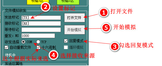

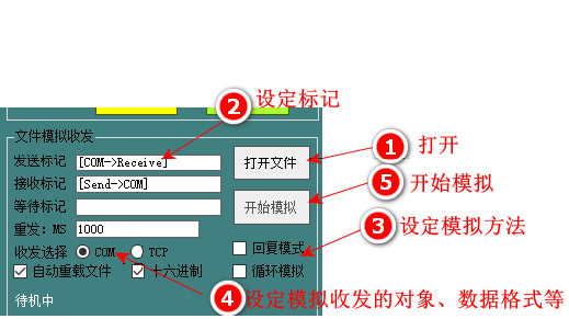

十、如何模拟并自动回复
应用一:通过通讯记录保存后,进行模拟其中的一端,进行按顺序通讯还原
例如收发记录如下:
[COM->Receive]Hello,I am COM2
[Send->COM] Hello,I am COM1
[COM->Receive]How old are you
[Send->COM] I'm 12
我们设置模拟里发送标记为
[Send->COM],接收标记为[[COM->Receive]],打开文件,取消自动回复,开始模拟,当收到Hello,I am COM2时,软件会自动回复Hello,I am COM1,接下来,收到How old are you时,就会回复I'm 12,注意数据格式的选择,模拟的数据必须一模一样。
我们也可以把发送和接收的标记反过来,由收变成发,模拟另一端
应用二:自动回复
勾选回复模式,根据收到的内容,匹配回复,可以不按顺序来模拟
例如收发记录如下:
[Send->COM] I'm 12
我们设置模拟里发送标记为[Send->COM],接收标记为[[COM->Receive]],打开文件,勾选自动回复,开始模拟,当收到Hello,I am COM2时,软件会自动回复Hello,I am COM1,接下来,收到How old are you时,就会回复I'm 12,再收到How old are you,还是自动回复I'm 12。跟应用一不同之处是,应用一是按顺序来的,应用二可以随条件回复
