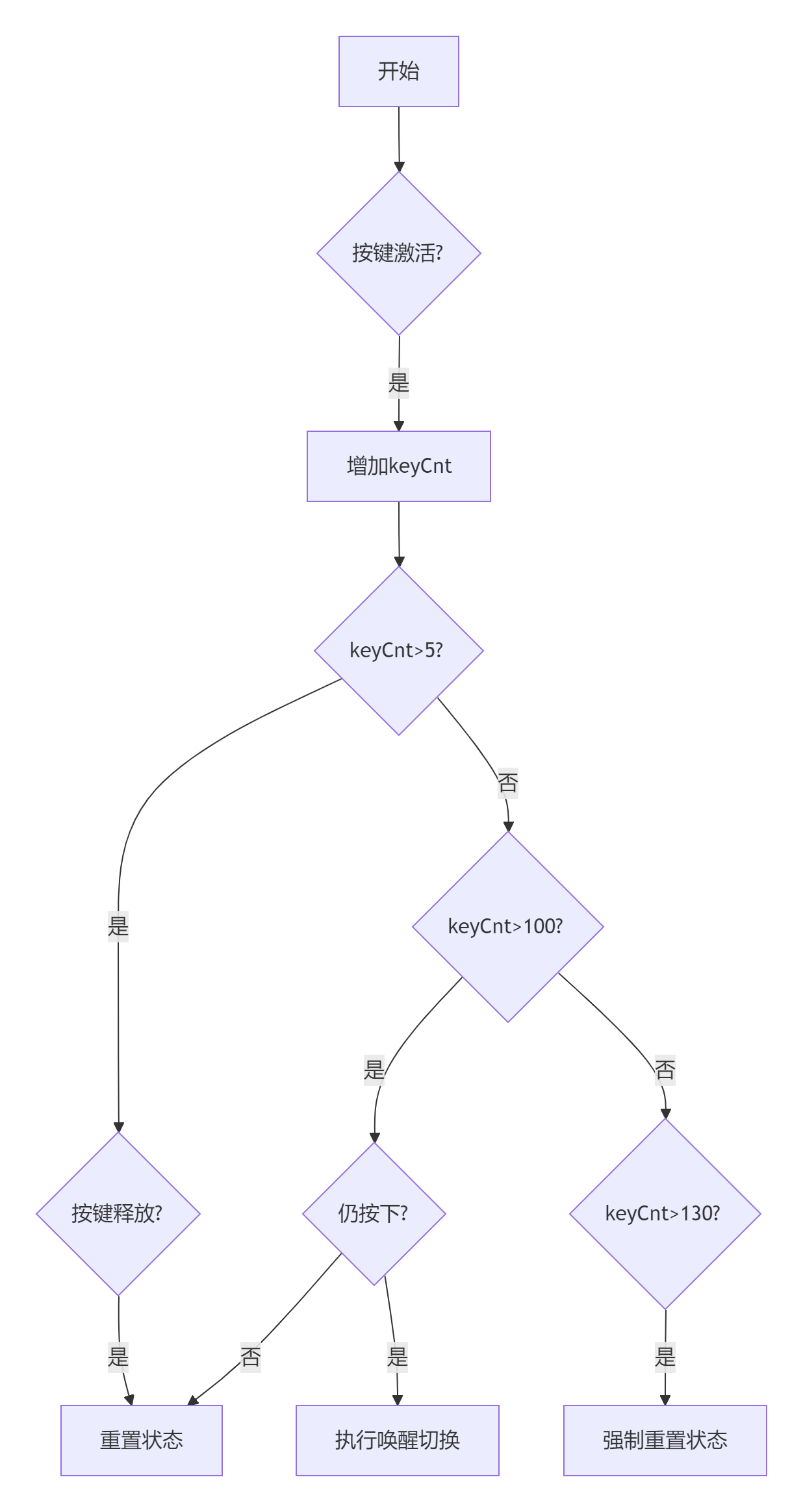

ID:154665 发表于 2025-10-14 19:45 | 只看该作者
下面是上述代码编写的思维导图

ID:1064915 发表于 2025-10-15 08:23 | 只看该作者
keyCnt>5?如何到keyCnt>100 keyCnt>130状态,不理解
嗯,这个思维导图逻辑上有点问题。keyCnt > 5  和 keyCnt > 100 和 keyCnt > 130 应该是并列关系。
ID:119977 发表于 2025-10-25 15:21 | 只看该作者
下面是上述代码编写的思维导图
确实有问题
