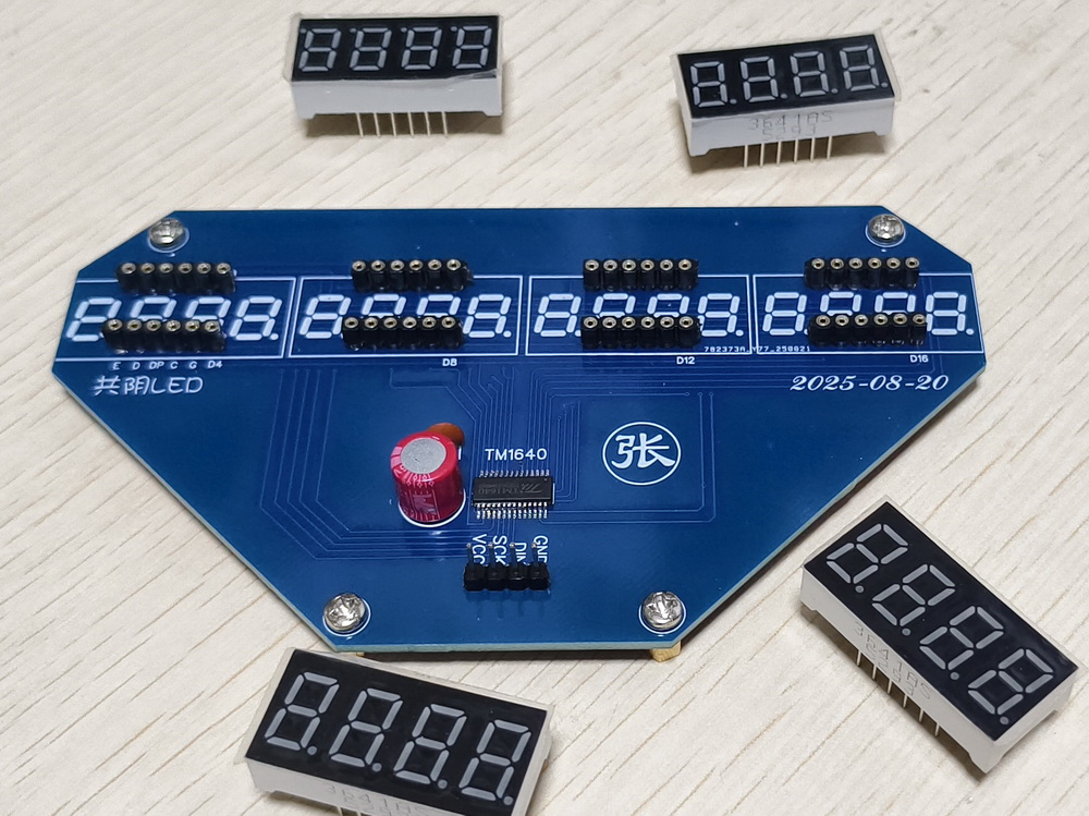

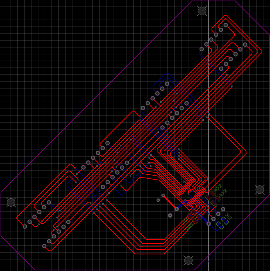

前段时间发了用洞洞板制作LED数码管模块的文章,

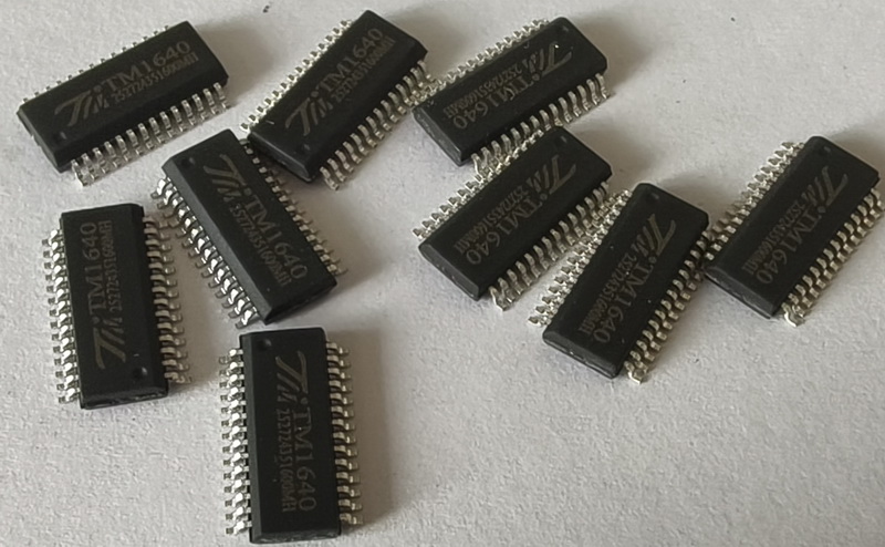

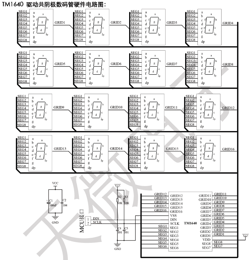

本坛网友“chxelc”建议,可以用TM1640等芯片通过两根线就可以驱动多位数码管,所以买了10片TM1640再次进行实验。

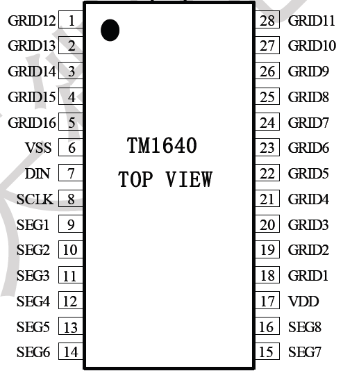

封装:SSOP-28
共阴电路原理图:

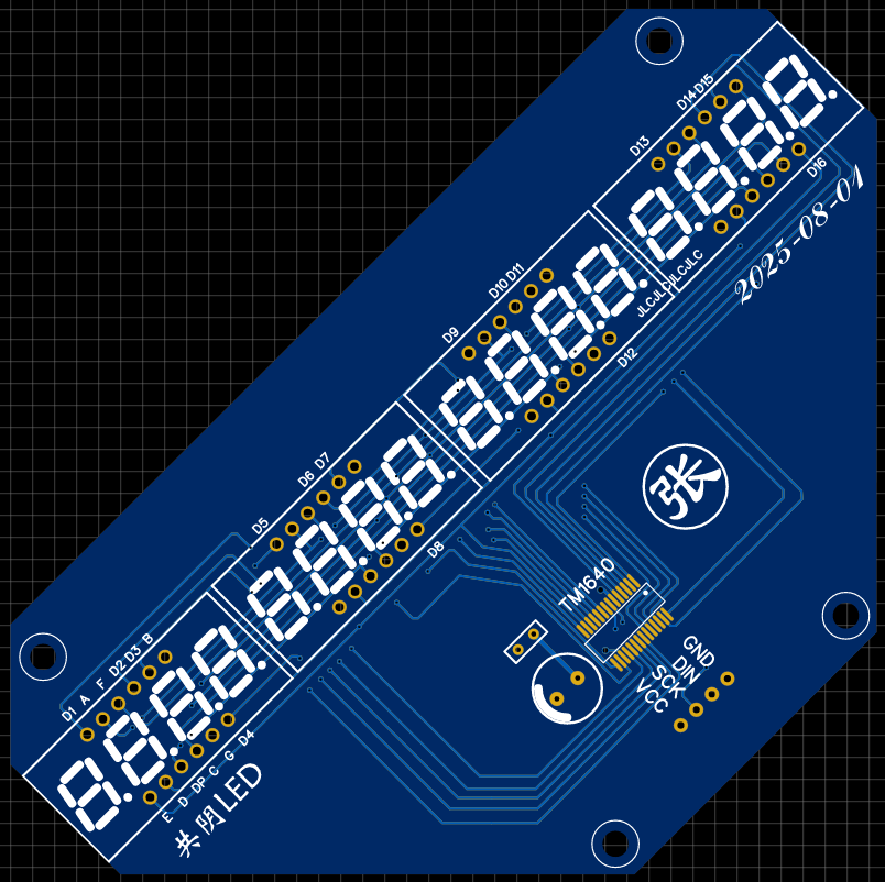

用“立创”的EDA设计了PCB:

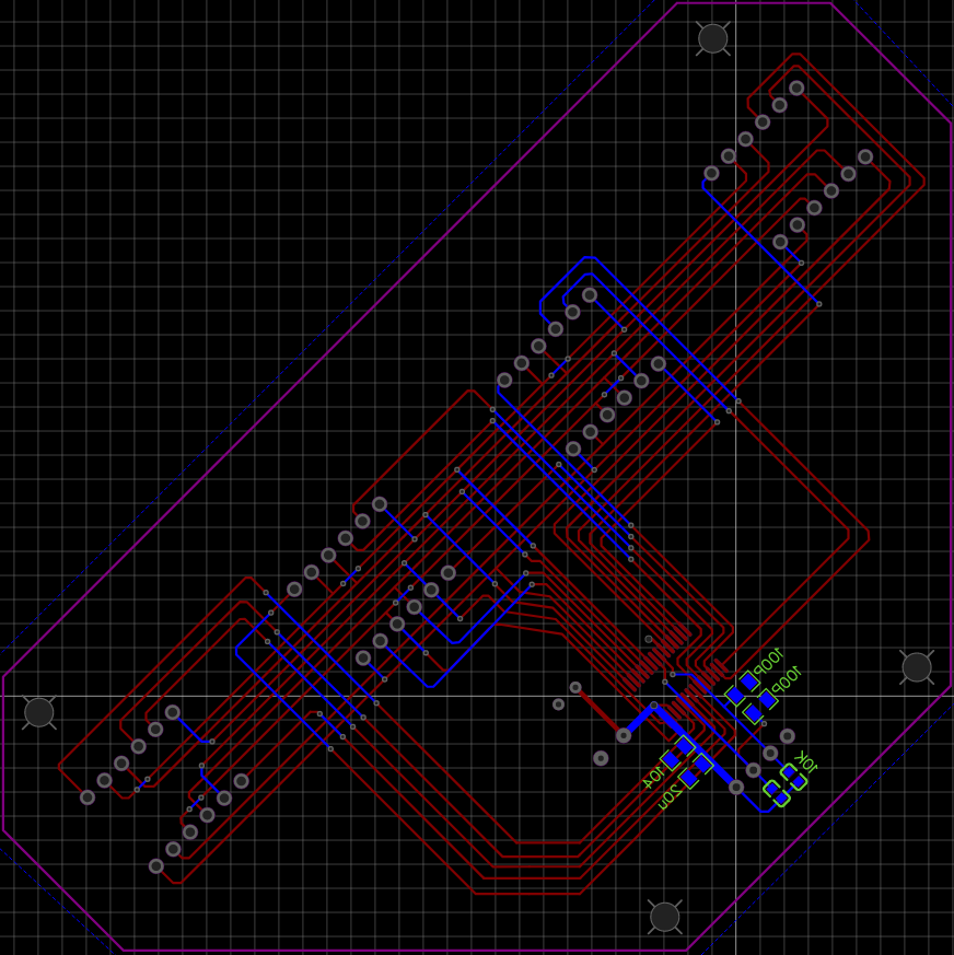

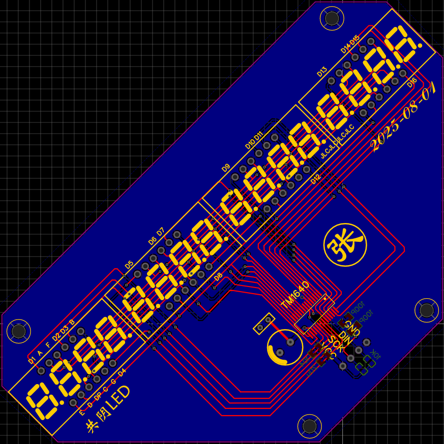

0.36寸四位LED数码管长度是3.0CM,4个的长度就是12CM,排成一行的话就超过了“立创”10CM边长免费的限制,但想到10CM边长正方形对角线的长度已超过12CM,经实际放置,确实如此。因此就将整个PCB板旋转45度,把最长的边放在对角线上进行布局。
顶层布线:
底层布线:

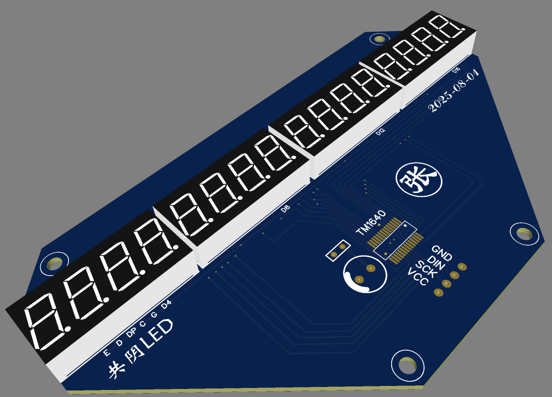

2D效果图:
3D效果图:

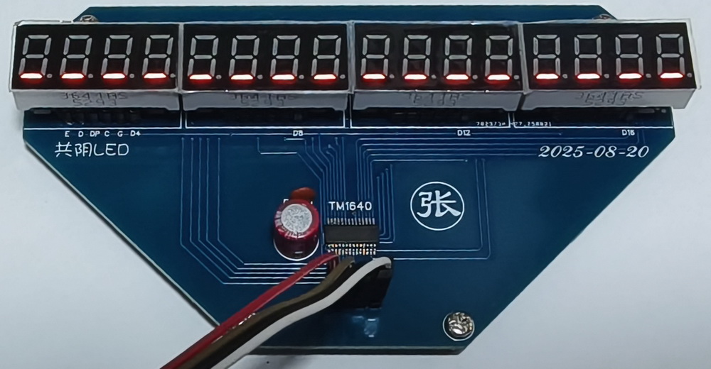

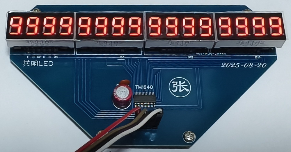

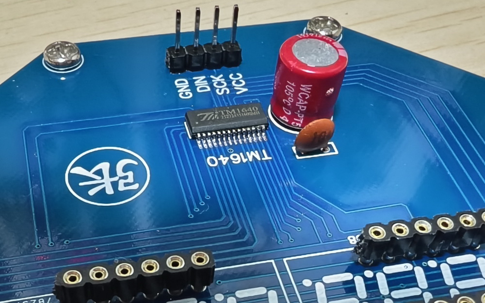

最后的成品:

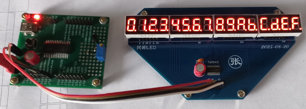

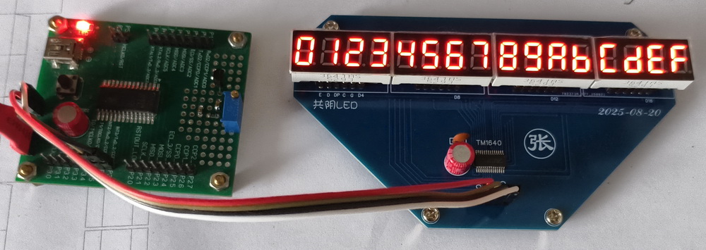

单片机系统:STC15F2K08S2。
无小数显示:16进制所有数字。
带小数显示:16进制所有数字。
16位同时依次显示各段:A、B、C、D、E、F、G、DP段。
16位同时显示数字:0~F。
由于LED数码管是活动的,所以该模块还可以测试数码管的好坏。
admin + 50 共享资料的奖励!

ID:1144680 发表于 2026-5-3 14:25 | 显示全部楼层
你用的MCU型号是啥?我的点不亮,STC8H8K64U
ID:97023 发表于 2026-5-5 01:38 | 显示全部楼层
STC15F2K08S2
ID:1144680 发表于 2026-5-5 15:08 | 显示全部楼层
谢谢!MCU不同,延时函数也不一样,所以不亮,已经解决了。
