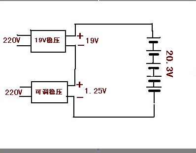

5串电池包标称电压20V。用19V稳压电源充不到额定电压。再串联一个可调稳压电源,调到1.25V和19V电压叠加到20.25V充电电流约0.8A(充电电流逐渐降低))。可以确保总电压不超过5*4.2=21V。个别电池超压有保护板起作用,,,,,,,

没有均衡的话,电池很快就坏了。

linyinet 发表于 2025-9-16 15:28
没有均衡的话,电池很快就坏了。
有保护板。不过有一节出问题整个电池组就不能用了,这就要求电池的参数一致性要好。

充电是可以,没有锂保的话有点危险;需要监测下每节的电压。有保护板就问题不大

有保护板这么接没问题。

两个电源至少有一个必须与市电隔离的

可以,但没必要吧,你直接将可调稳压电源调到21V最大电流限制在0.8A,不就可以了吗?

如何保证每节不超过4.2v

从充电的角度说是可以充电的;但如果从电池使用寿命、安全使用、保持电池性能等方面说,这不是成熟充电电路,也是不推荐的。

不知道电源内阻是不可以随便接的,否则可能会损坏电源,没有温度保护控制,电池有起火爆 风险。

        5串电池包要搞清楚含充电保护电路不?最安全就是配带保护板。至于充电电源,可以把19伏通过内部改成21.6伏,因为大部分开关电源输出电压小范围调整是可行的。
稳压电源输出最高 16V,只好这样就活,,,,,,,,,,

5串电池包要搞清楚含充电保护电路不?最安全就是配带保护板。至于充电电源,可以把19伏通过内部改 ...
您说的办法(调高19V电压)是上策(最好在一定范围可调例如18-21V),但外科不好拆开呀?电池包有保护板。
“”不知道电源内阻是不可以随便接的“”?你的意意思是不是充电电源的电流输出能力?
你要搞清楚电源是恒压还是恒流输出,此类电源内阻会随负载动态调节。
