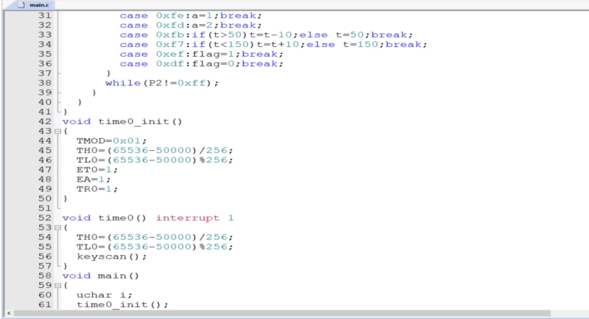

第四部分   这一段代码可以通过定时器 0 实现定时中断
void time0_init() //定时器T0初始化
TMOD=0x01;   //设置定时器0工作方式1
TH0=(65536-50000)/256;//定时50ms取高八位
TL0=(65536-50000)%256; //取低八位
ET0=1; //开定时器0中断使能
EA=1;  //开总中断使能
TR0=1; //开启中断
void time0() interrupt 1 //定时器T0入口函数
TH0=(65536-50000)/256; //定时50ms重新赋初值
keyscan();

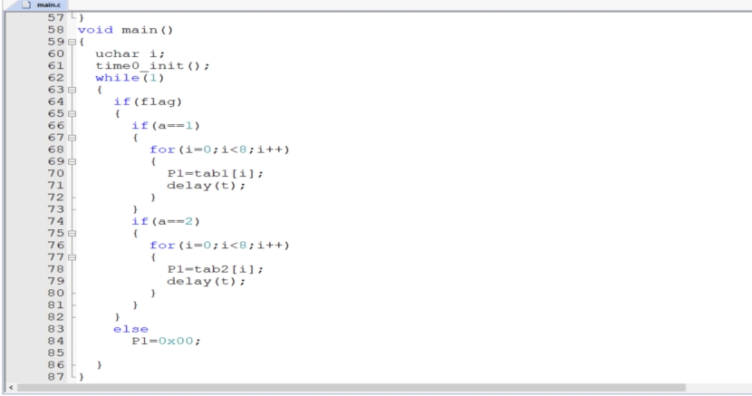

第五部分   这一段是主函数,根据flag(启停标志)和a(转向标志)控制电机运行
void main()
{   uchar i;
     time0_init();
{  if(flag)
  {  if(a==1)
   { for(i=0;i<8;i++)
    {  P1=tab1;
     delay(t);}
   if(a==2)
   { for(i=0;i<8;i++)
    {   P1=tab2;
     delay(t);
  else
   P1=0x00;
Keil5内的代码如下图

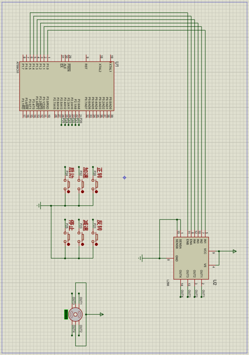

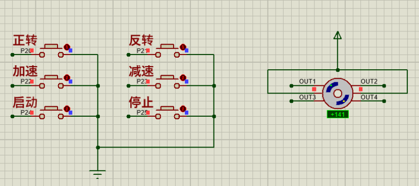

第二步:使用Proteus仿真电路(此处省略了文件创建步骤)
放置元件AT89C51(单片机)与L298(电机驱动芯片)
将单片机的P1 口(P1.0~P1.5)连接 L298 的IN1~IN4和ENA/ENB(使能端),用于输出步进电机的相序控制信号和使能信号
将单片机的P2 口(P2.0~P2.5)连接 6 个按键(正转、反转、加速、减速、启动、停止),用于接收用户操作指令
XTAL1/XTAL2 预留晶振接口(外接晶振和电容构成时钟电路)
RST 为复位引脚(外接复位电路)
L298 电机驱动芯片的IN1~IN4接口连接单片机 P1 口,接收相序控制信号;ENA/ENB连接单片机 P1 口,控制驱动模块的使能(可用于调速)
VCC接 5V 逻辑电源,VS接电机驱动电源(需根据电机功率选择,通常≥12V);OUT1~OUT4连接步进电机的 4 个绕组,输出驱动电流。
SENSA/SENSB为电流检测引脚(本电路中未使用,直接接地),可用于过流保护。
电机的 4 个绕组对应连接 L298 的OUT1~OUT4,由驱动芯片输出的相序电流驱动转动。
Proteus内的电路连接情况如下图
模拟电路图
模拟电路图
实验模型搭建完成,接下来进行第三步

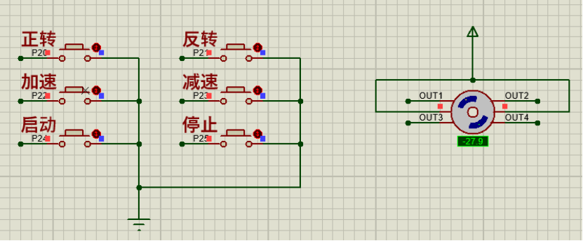

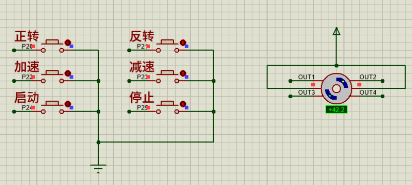

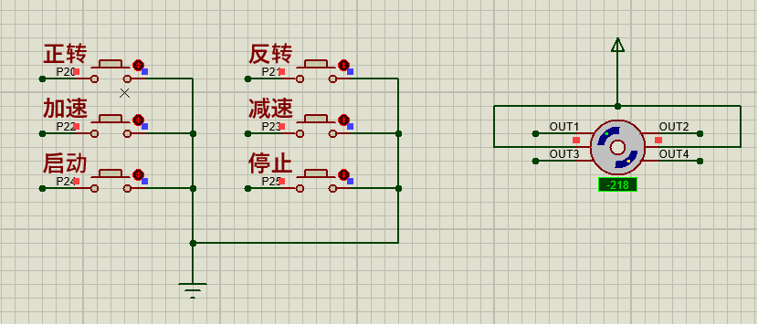

第三步:在Proteus内进行模拟实验
点击左下角的按键启动模拟,点击各个按钮,观察电机的旋转情况
点击“启动”,电机开始旋转
启动
启动
点击“加速”,电机转速变快
点击“反转”,电机朝反方向转动
反转
反转
点击“停止”,电机停转
停止
停止
实验成功
由上述结果证明:
步进电机必须加驱动才可以运转,驱动信号必须为脉冲信号,没有脉冲的时候,步进电机静止,如果加入适当的脉冲信号,就会以一定的角度转动。转动的速度和脉冲的频率成正比,而且改变脉冲的顺序,可以改变电机转动的方向。
本设计到此结束,谢谢您的观看!

ID:1161211 发表于 2025-12-10 09:06 | 显示全部楼层
T0定时器初值是不是搞反了,以12M主频为例,如果定时50ms,应该是65536-15536吧?
ID:1163351 发表于 2025-12-10 12:24 | 显示全部楼层
T0定时器初值是不是搞反了,如果定时50ms,应该是65536-15536吧?
我用人工智能搜了一下,它告诉我应该是65536-50000,说是“需要计数 50000 次才能达到 50ms 定时”这样
ID:1161211 发表于 2025-12-10 19:58 | 显示全部楼层
你是对的,不好意思我搞错了。
ID:1163351 发表于 2025-12-11 10:34 | 显示全部楼层
kpffq 发表于 2025-12-10 19:58
你是对的,不好意思我搞错了。
没事,谢谢你能提出问题
ID:876947 发表于 2025-12-11 11:54 | 显示全部楼层
能运行吗?
ID:1163351 发表于 2025-12-11 15:46 | 显示全部楼层
我在Proteus里成功运行了,是遇到什么问题了吗?
ID:876947 发表于 2025-12-12 10:34 | 显示全部楼层
我做了实验速度可调但快不了
ID:1163351 发表于 2025-12-13 14:19 | 显示全部楼层
白水大虾2016 发表于 2025-12-12 10:34
我做了实验速度可调但快不了
按加速键也转不了更快吗?还请详细说明
ID:876947 发表于 2025-12-24 12:08 | 显示全部楼层
可以变快,但不能很快
