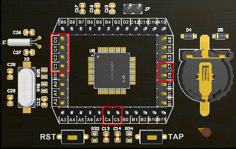

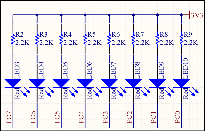

2.本节实现的是STM32这个MCU的离散GPIO并行输出8位端口数据而实现的流水灯效果,所有LED所连接的GPIO引脚为PC0~PC7
3.本节LED流水灯的硬件接口仍为PC0~PC7

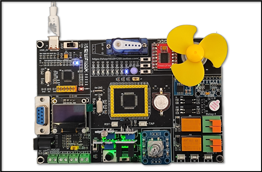

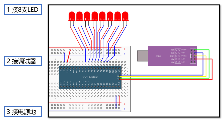

4.如下图所示为本节实验的套件接线

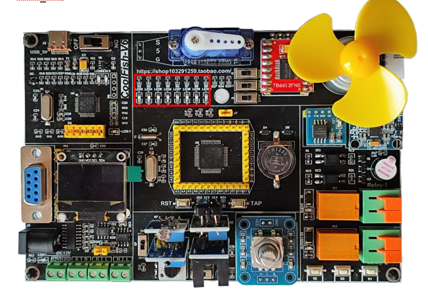

5.如下图所示CFV6开发板接线

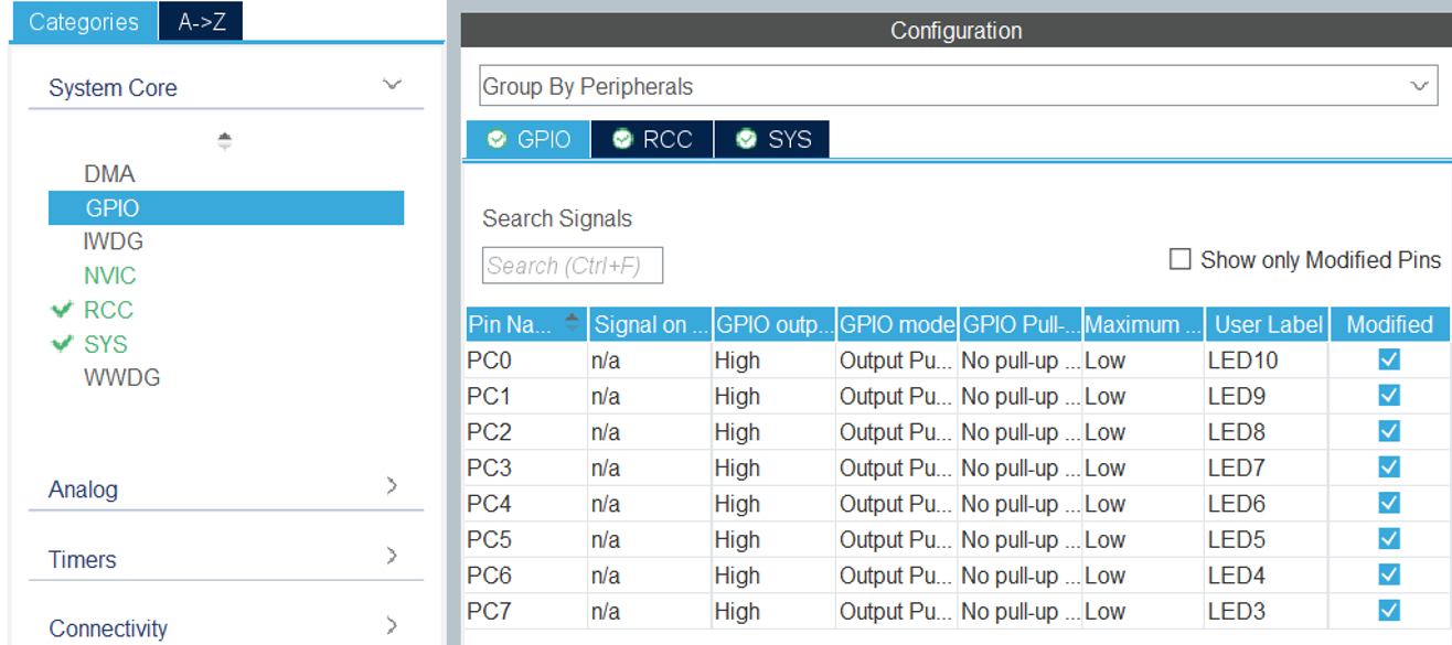

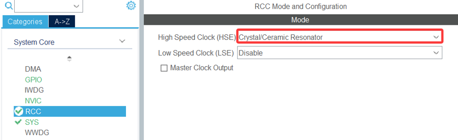

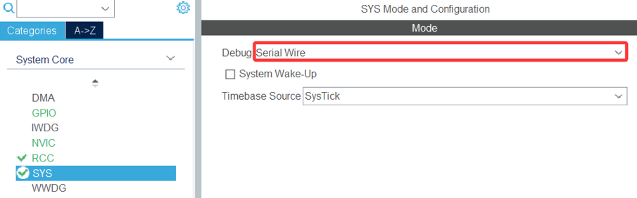

6.CubeMX配置
1)时钟配置
2)  调试配置
3)  引脚配置

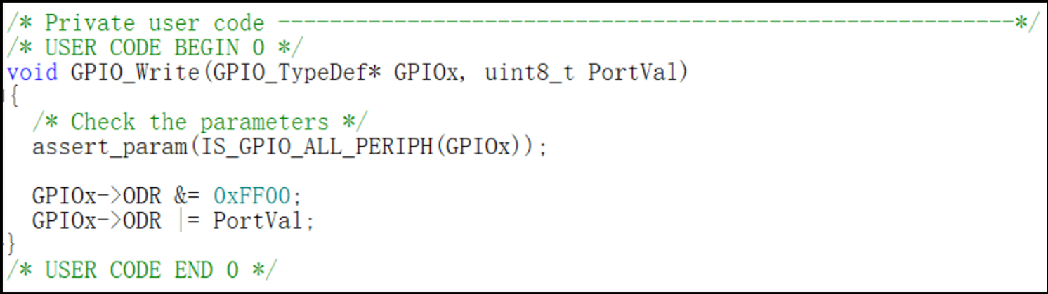

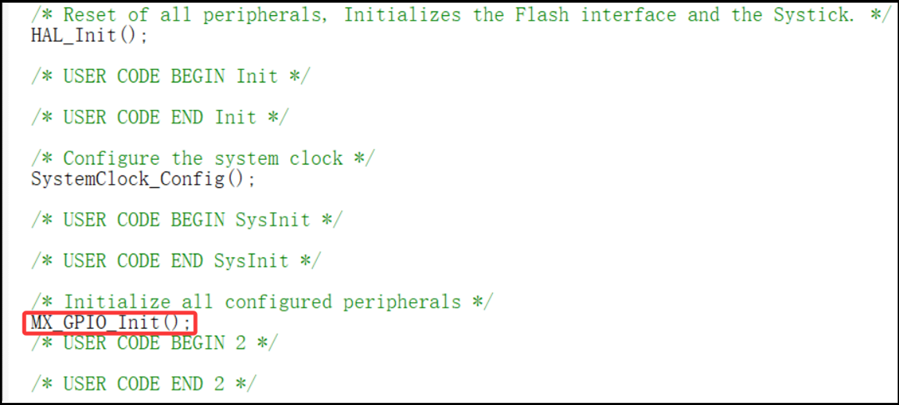

7. 核心代码
1)初始代码
2)  端口API
3)  业务逻辑
