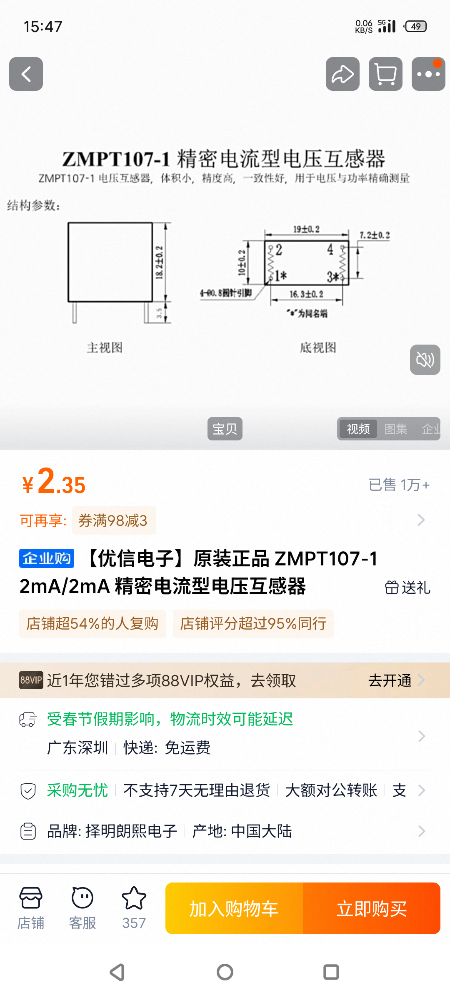

ID:857072 发表于 2026-2-18 15:49 来自触屏版 | 显示全部楼层
应该是这个东西吧。

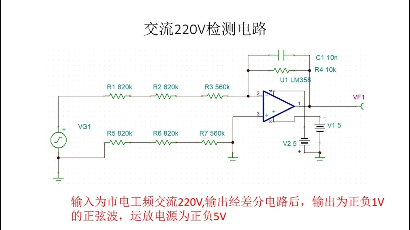

ID:68189 发表于 2026-2-18 19:05 | 显示全部楼层
参考如下电路,郭天祥老师也讲过此电路。

ID:1152330 发表于 2026-2-19 09:50 | 显示全部楼层
结合5楼、7楼的建议就能解决问题,即5楼互感器隔离,7楼做电压检测。
ID:883242 发表于 2026-2-26 00:27 | 显示全部楼层
weisc6955 发表于 2026-2-18 18:28
你都有了变压器了,还在220V侧折腾什么?只要次边电压合适就行了。
楼主要的调整输出电压,如果用输出电压供电的话,上电到电路能正常控制输出电压中间有个失控状态,恐怕负载已经完蛋了,只能用输入电压供电。5楼推荐的PT应该是最靠谱最便宜的方案。
