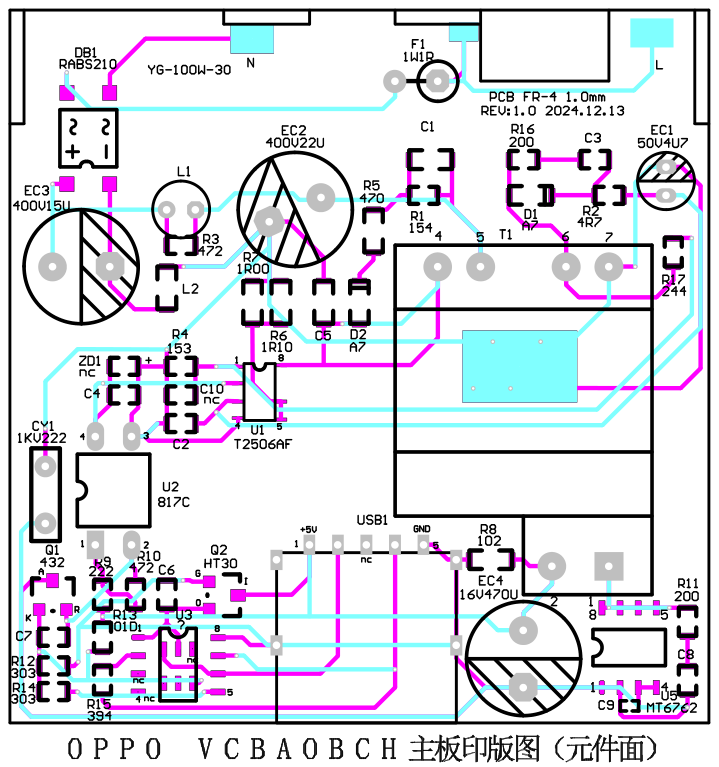

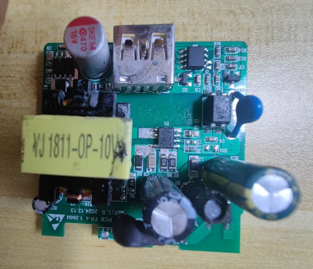

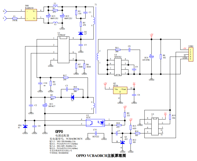

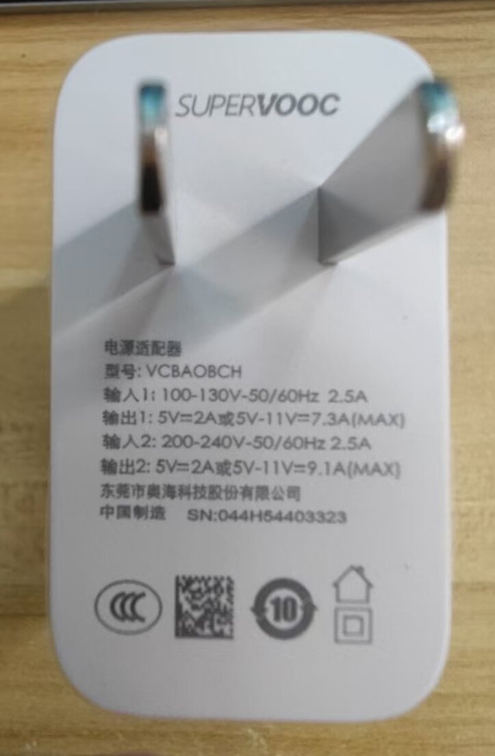

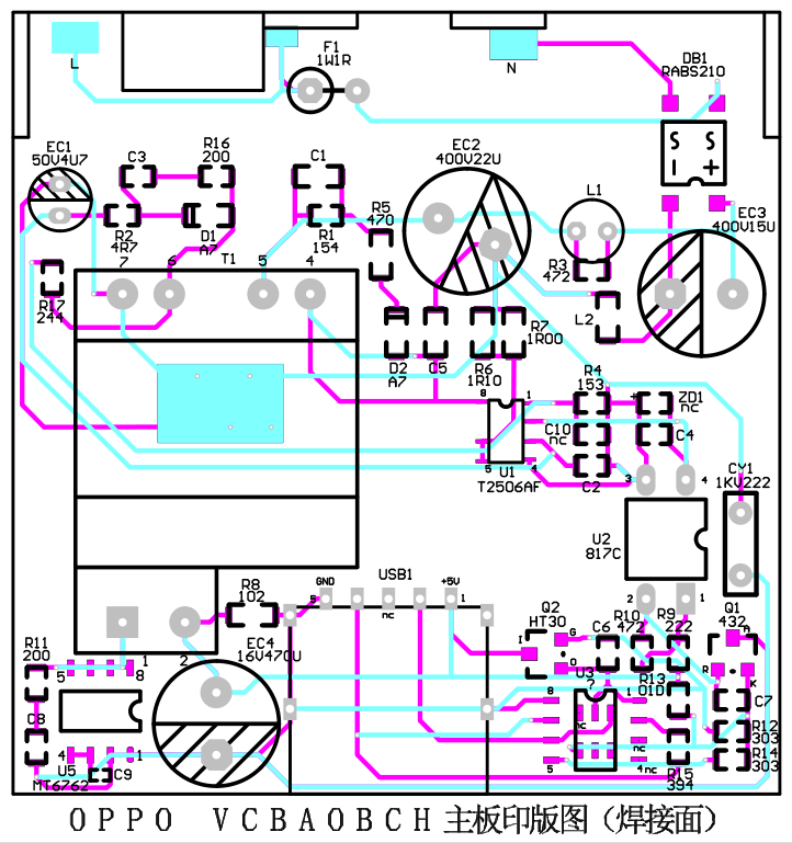

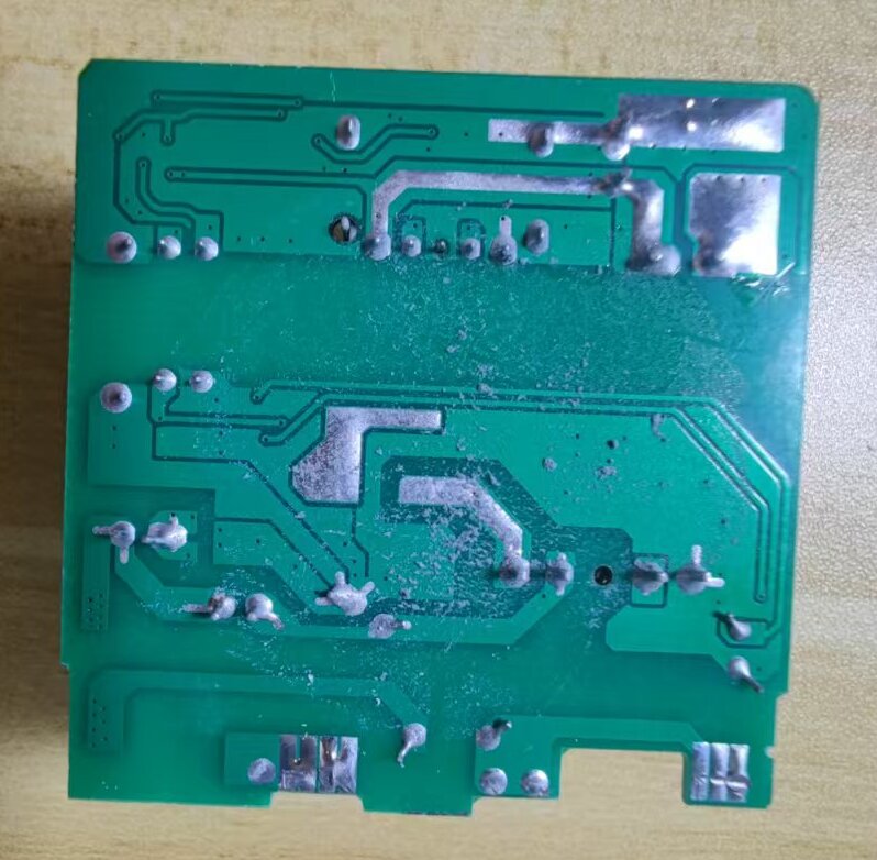

6.OPPO VCBAOBCH手机充电器
(1)特征照片:
(2)印版图:
(3)原理图:
