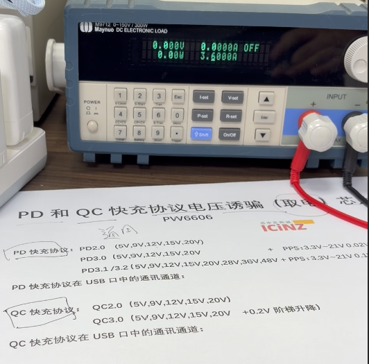

PD快充协议:
PD2.0(5V,9V,12V,15,20V)
PD3.0(5V,9V,12V,15V,20V +PPS:3.3V-21V 0.02V阶梯升降)
PD3.1/3.2(5G,9V,12V,15V,20V,28V,36V,48V  +PPS:3.3V-21V 0.1V阶梯升降)
PD快充协议在USB口中的通讯通道:
QC快充协议:
QC2.0(5V,9V,12V,15V,20V)
QC3.0(5V,9V,12V,15V,20V   +0.2V阶梯升降)
QC快充协议在USB口中的通讯通道:

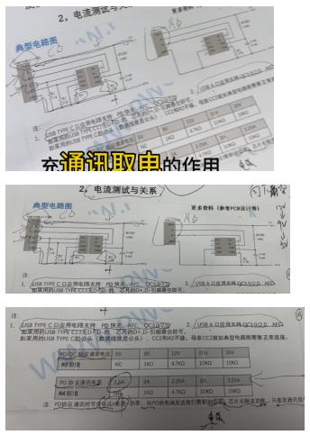

注:
[size=10.5000pt]1、USB TYPE C口应用电路支持:PD快充,AFC,QC3.0/2.0,如采用的USB TYPE C口无D+,D-的,芯片的D+,D-引脚悬空即可。如采用的USB TYPE C是公头(数据线就是公头),CC2和R2不接。母座CC2就如典型电路图需要正常连接
[size=10.5000pt]2、USB A口应用支持QC3.0/2.0,AFC
注:PD协议通讯时可含电压乘以电流等于功率。向PD供电端发送我们需要的功率,芯片无限流功能,只是发通

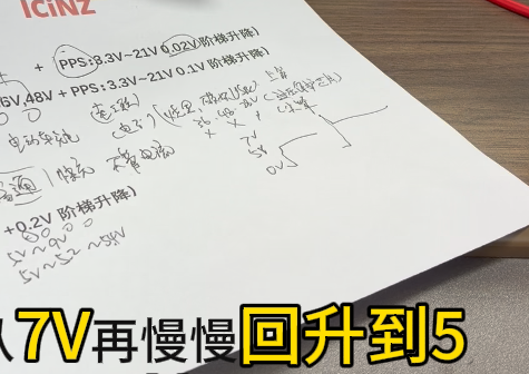

28V、36V、48V呢,第一28V的应用其实有,但是只有零散几个不多,36V跟48V它可能设计思路以前是用在那个电动车充电,但电动车充电就遇到了一个问题,可能一些做电源有经验的老工程师就知道有个词叫电弧,电弧呢就是说你上电的时候,因为电压比较高,然后再加上USB接口是这样子,一个小小的端口里面有24个PIN脚,而且距离又近,也就是说插上电的时候呢电弧会把座子烧黑,同时损坏破坏座子就是破坏USB口,这个问题到目前都还未解决,所以基本没人用,这个可能有少量几个,从电源的角度上来说它这个36V、48V其实不是太合理,因为它没有考虑到电弧就是上电瞬间第一个尖峰电压,这个可能联系到上一篇讲到的里面有讲到的叫过压保护芯片,一个叫尖峰。正常就0V、5V、7V。
过压保护就是说我到了5V,看到的是就是图中右下角画的第一个的样子,实际上它是0V上升到5V,瞬间从7V在慢慢回升到5V像图片中看到第二个有个瞬间叫尖峰那5V都有到7V,那48V尖峰或者电弧更高了,所以第一个就容易烧黑座子,还有就是把一些USB接口里面的塑料元件给它烧化,所以说这个是不安全的,所以一般就不会去用它,不用去考虑它,28V也不用去考虑它,熟悉电源的电源工程师一般就知道,这三个其实很危险,基本就这样子。
同时PD跟QC的协议呢,这里要讲一下,第一张图圆圈圈的第一个是USB C第二张图是A口,C口就是支持PD快充,AFC三星的还有QC2.0,QC3.0,A口只支持QC3.0,2.0LC这两个的区别在哪里呢,区别就是它的这个PD快充协议在CC USB口的通讯通道一般叫CC或者CC1,CC2这两个通道,也就是说要达到快充通讯或者让快充充电,PD快充充电就必须USB口CC1,CC2或者CC都要连接,没有连接它就沟通不了PD快充,QC快充呢再PD 通道就是叫D正D负,所以我们一般说的USB C口USB A口C口里面就含有了CC1,CC2,跟D正D负,A口里面只有D正和D负,所以说A口只能有QC 快充,C口可以QC跟PD 快充,为什么要分A口,C口是因为通讯通道在这里,QC协议D正D负,PD协议CC口也有可能叫CC1,CC2,也就是电路图2圈起来的那里,然后还有一个PD的电压取电的设置,看第三张图PD跟QC 协议请求电压,上面有讲到PD、QC,QC它是不管电流的,PD是有管电流的,有管电流意思就是说PD通讯的时候,它是包含了电压跟电流,所以等于功率,就像PD充电器type C口充电器发送快充请求的时候,它可以请求功率,就是电压乘以电流,也可以单纯请求电压,所以这样子才会有了PD通讯电流也就是第一个电路图的R4脚,但实际上芯片它并无限流功能
只是发送通讯信号,为什么发送通讯信号呢?看没有管电流,第一张电路图正极是直接通的负极也是直接通的,芯片主要的功能呢,就是作为通讯这两个QC和PD快充通讯取电的作用

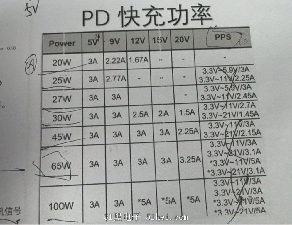

这张图是PD 快充的常见的功率:20瓦、25瓦、27瓦、30瓦、40瓦、65瓦、100瓦,对应的电压电流都在,PPS就是上升0.2V、0.1V,一块在取电的时候,可能大部分应用基本上不用管它,市面上充电器是这种20瓦的大部分都没有PPS,考虑PPS除非是专用匹配的充电器。基本就是这样子

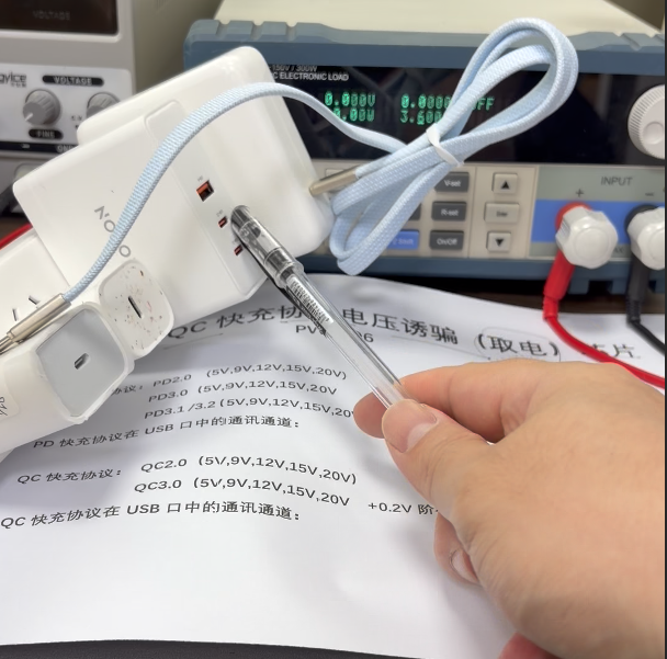

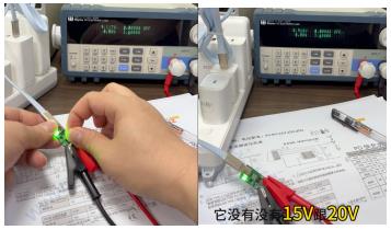

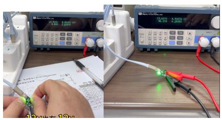

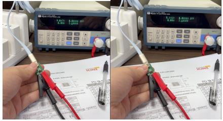

然后就是测试它的电压取电,这张图是测试板,拔插分别对应着5V、9V、12V、20V的电压

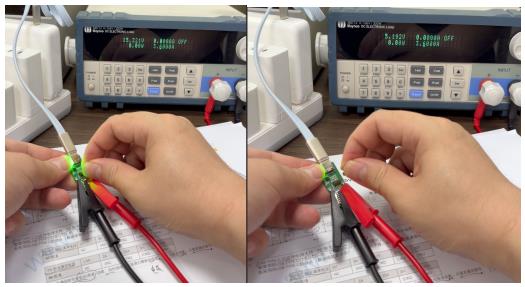

我们直接从9V开始试,数值直接跳到9V,拔掉跳回5V,没有跳到12V,是因为这个是苹果充电器,苹果充电器只有5V,9V,15V、20V,这里有个功能叫向下兼容,向下兼容这个就是比如说这个是苹果原装的充电器它没有12V的,但是我刚好设置要12V,那它就会自动向下兼容,就是去试一下9V,9V有了那就显示9V,9V没有就到最后的5V,他没有12V,20V也是一样10V也一样向下兼容
现在15V有了,拔出来就变成5V

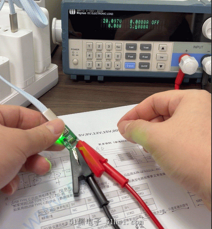

再到20V拔出来就变回5V就是这样子,再换一个充电器

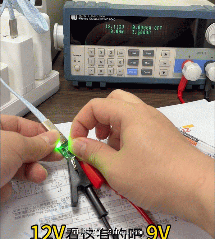

12V有的

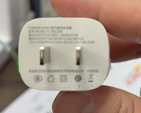

9V有的,更明显就是这些小的充电器,一般是20瓦的,它没有15V跟20V,就是5V、9V、12V、这三个电压,9V有的
12V,12V没有它就向下兼容,20V也一样,然后呢跟电流的关系,按照资料写到,我现在设置的就是1.5A因为NC,现在设置1.5A,但它的通讯里面呢最高到3.25A也就是65瓦,但实际上因为我们只是诱骗电压,其实电流基本上不管的,就由负载仪上面,负载仪要拉多少就拉多少,至于拉多少过流以后得表现也是完全靠这个充电器它是怎么表现就表现,我们角色是作为一个通讯作用电压负责把它诱骗出来,然后电流它不管的,即使说用的现在是1.5A NC,设置的是NC 1.5A,但是现在接到的负载仪去拉拉到3.6A,一样是可以的,拉到100瓦都可以,所以电流方面其实跟我们不太关系,拉到最后电流表现就完全靠这个充电器它什么表现就什么表现,所以说与电流之间的关系就是这样子,同时要注意呢我们只是一般常规是只有PD快充、QC快充才是标准的通用的协议,有些比如说小米(可能11V)、还有VOOC的4.5V这种并不支持的,我们只支持5V、9V、21V
一般充电头后面都有写着支持的功率是多少瓦,更简单一些就是C口,C口通通都标配有PD快充,基本都标配PD快充,所以C口的话基本上都没有什么问题,只有A口上面有一些,可能说它是小米的定制的那种,就做不了,它小米私有协议,那我们就回归正常的5V 充电这样子。
