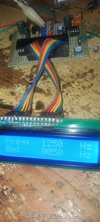

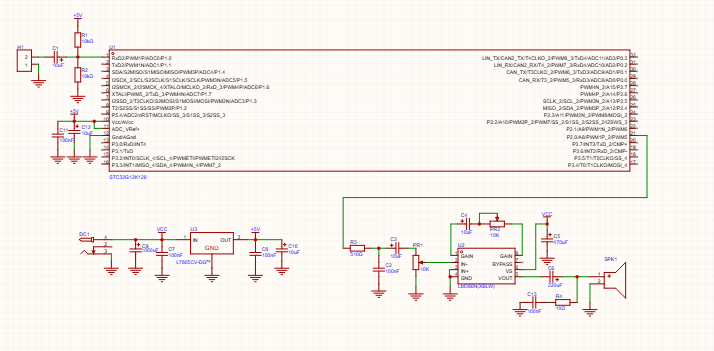

原先用STC8H8K64U,但是用于复杂运算性能实在是免为其难,没有成功。现在改用STC32G12K128后终于成功,程序也是在原先基础上稍微修改,做这个装置是为了接收叠加有较强噪音的单音CW信号,使声音更清晰。
制作出来的实物图如下:
电路原理图如下:
