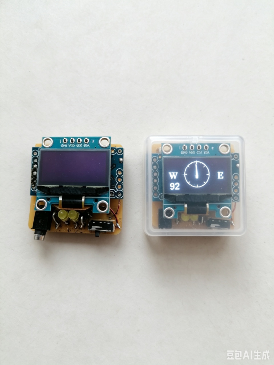

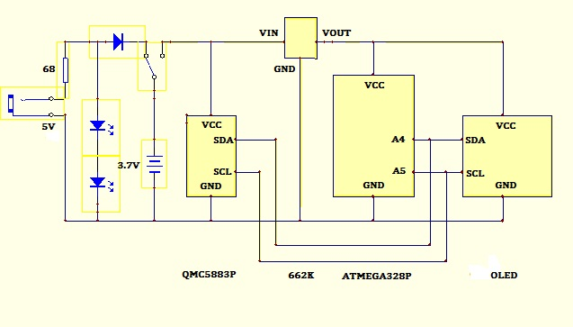

  利用三轴磁场传感器QMC5883P测量地磁通过ATMEGA328P开发板计算和OLED来显示就构成了一个电子罗盘.
整机装在一个35*35*20透明PP塑料盒子中,小巧玲珑方便携带.使用时只要将电子罗盘平放OLED平幕正前方就是
电子罗盘三角指针指示的方位.
电子罗盘外观图电路图和程序如下:
