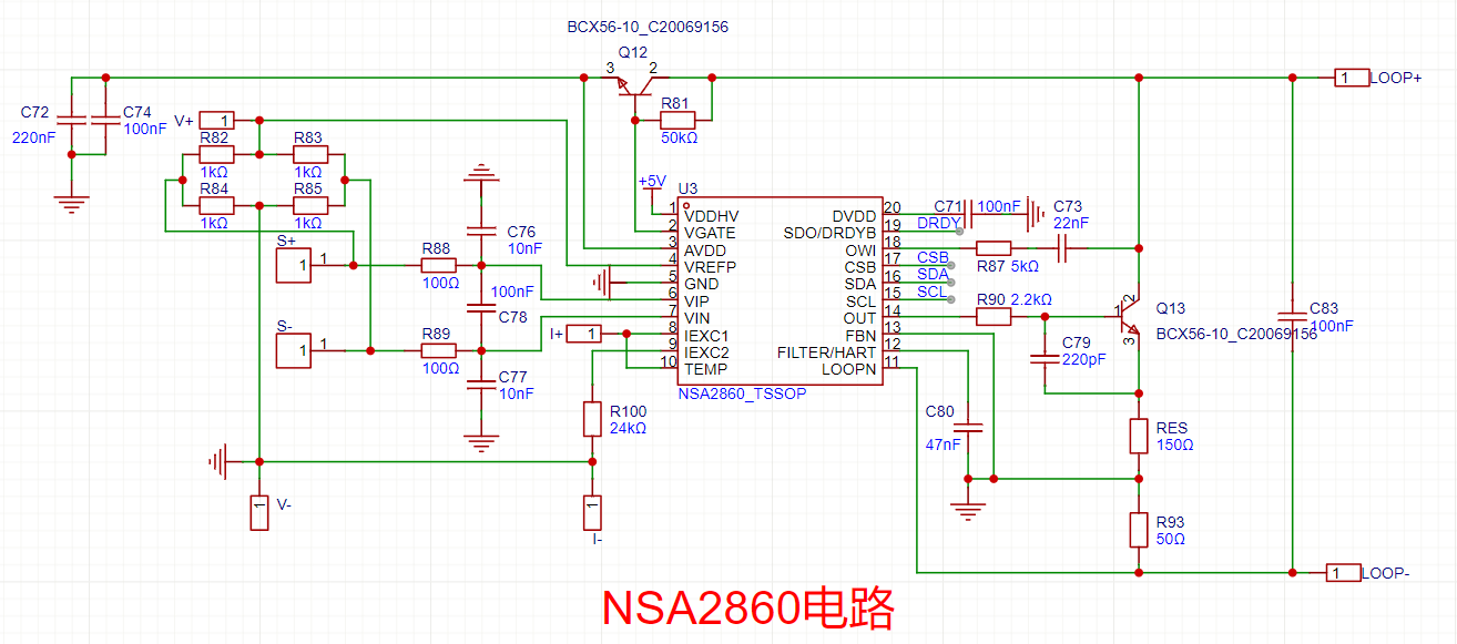

请问,NSA2860芯片电路这样接有什么问题吗?采用扩散硅传感器作为外部传感器,通过单片机和NSA2860进行I2C通信,但是一直采集不到传感器的S+和S-的信号值。
ID:230500 发表于 2026-9-4 17:02 | 显示全部楼层
1;先不读IIC, 先用外接I/V电阻的方式,读取模拟电压是否会随采集的数据发生变化, 如果变化正常, 说明采集电路没有问题; 然后进行第2步;否则重复检查硬件电路。
2;检查I2C, 硬件检查 上拉电阻是否有,CSB引脚配置是否正确,CSB’为高电平或悬空时选择I2C通信模式;
芯片上电后的第10ms到80ms之间的时间为OWI;建议等待100MS后才开始操作IIC;
3;最后就是重点检查IIC时序。这个是90%使用者最容易出问题的地方。

好的,谢谢大佬,目前I2C通信正常,压力值正常显示,但是4-20mA输出不了
