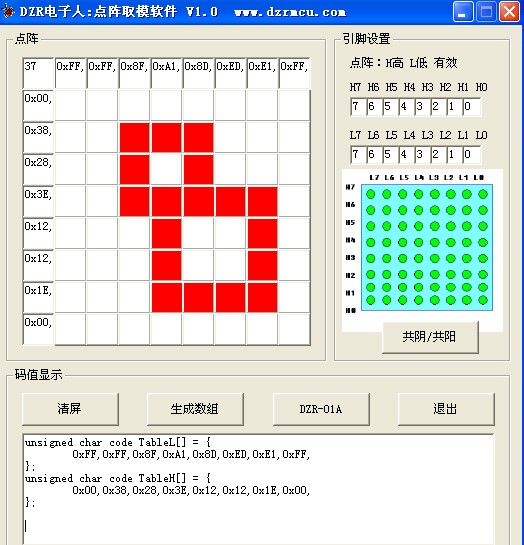

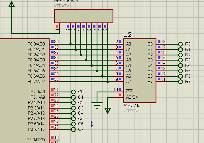

我是个初学者,最近在学习8*8LED点阵实验中,老是遇到 LED点阵显示不全或者错位或者混乱的局面,不知道是不熟悉74系列芯片还是软件延时
出了问题造成的。希望大家可以给予一些帮助,谢谢。(*^__^*) 嘻嘻……
PROTEUS仿真图如下 (第一次发帖子,不知道怎去在文中插入图片)
采用的是 74HC245芯片
8*8LED点阵 行高列低 接法
C51源程序如下:
#include<reg51.h>                //51头文件,
//---------常用的两个宏定义--------------
#define uchar unsigned char
#define uint  unsigned int
//------------显示数据-------------------
unsigned char code TableL[] = {
        0xFF,0xFF,0x8F,0xA1,0x8D,0xED,0xE1,0xFF,
unsigned char code TableH[] = {
        0x00,0x38,0x28,0x3E,0x12,0x12,0x1E,0x00,

void main(void)
            uchar i;
                for(i=0;i<8;i++)
                        P0 = TableH;
                        P2 = TableL;
                        delayms(5);
                        P0=0x00;

硬件连接图
硬件连接图
取模软件图形
取模软件图形
LED显示图形不匹配
LED显示图形不匹配
