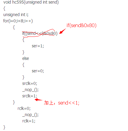

这个595程序那里错了,不能运行
#include<reg52.h>
#include<intrins.h>
sbit ser=P3^4;  //(14脚)串行数据输入
sbit rclk=P3^5;  //(12脚)并行输出控制
sbit srclk=P3^6;  //(11脚)移位时钟控制
void hc595(unsigned int send)
unsigned int i;
for(i=0;i<8;i++)
                if((send<<i)&0x80)
                        ser=1;
                else
                        ser=0;
                srclk=0;
                _nop_();
                srclk=1;
            rclk=0;
                _nop_();
                rclk=1;
void main()
hc595(0xf0);

ID:67992 发表于 2014-11-11 11:12 | 只看该作者
#include<reg52.h>
#include<intrins.h>
void hc595(unsigned char send)
unsigned char i;
   rclk=0;
   ser=0;
for(i=0;i<8;i++)
                if((send<<i)&0x80)
                        ser=1;
                else
                        ser=0;
                srclk=0;
                _nop_();
                srclk=1;
            rclk=0;
                _nop_();
                rclk=1;
void main()
hc595(0xff);
ID:67992 发表于 2014-11-11 11:13 | 只看该作者

ID:67992 发表于 2014-11-11 12:22 | 只看该作者
#include<reg52.h>
#include<intrins.h>
unsigned char i;
   rclk=0;
   ser=0;
for(i=0;i<8;i++)
               ser=(bit)((send<<i)&0x80);
                srclk=0;
                _nop_();
                srclk=1;
                rclk=0;
                _nop_();
                rclk=1;
void main()
hc595(0xf0);

大神啊   我爱死你了   非常非常感谢     我之前别人给我的程序都不能关闭LED你这个可以,还请教大神一个问题,ser=1和=0是什么意思?
ID:67992 发表于 2014-11-11 21:27 | 只看该作者
hc595说明书中讲得太简单,我照做也不行。0XFF输入失灵也是你讲我才知道。想想试一下先输入0X00,延时一下,再变为0FF,周而复始,灯可正常闪烁。奇怪了,为什么单单输入0XFF又不行呢?难道数据输入端输入数据之前要先给它个低电平提示一下,告诉hc595我要输数据了,你接收吧!有这想法立马验证,果然如此啊!
ser就是串行数据输入端。
ID:65770 发表于 2014-11-12 07:08 | 只看该作者
这里的ser等于1和0,有什么意义   是怎么等 于1 的
ID:67992 发表于 2014-11-12 08:06 | 只看该作者
