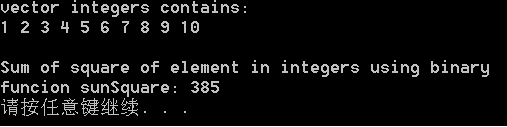

下面demo使用函数指针演示了accumulate函数。
  1. #include <iostream>
  2. #include <vector>
  3. #include <algorithm>         //copy算法
  4. #include <numeric>          //accumulate算法
  5. #include <functional>
  6. #include <iterator>            //输出迭代器
  7. using namespace std;
  8.
  9. //定义sumSquares函数,它计算第二个实参value的平方,并将结果和第一个实参相加,返回二者之和。
  10. int sumSquares(int total,int value)
  11. {
  12. return total + value*value;
  13. }
  14. int _tmain(int argc, _TCHAR* argv[])
  15. {
  16. const int SIZE = 10;
  17. int array[SIZE] = {1,2,3,4,5,6,7,8,9,10};
  18. vector<int> integers(array,array+SIZE);     //元素拷贝
  19. ostream_iterator<int> output(cout," ");
  20. int result;
  21. cout<<"vector integers contains:\n";
  22. copy(integers.begin(),integers.end(),output);
  23.
  24. //accumulate函数将它所迭代的序列的每个元素作为第二个实参传递给sumSquares函数
  25. //第一次调用sumSquares函数时,第一个实参是total的初始值(作为accumulate的第三个实参提供,在这个例子中为0)
  26. //在sumSquares函数的所有后续调用中,传给它的第一个实参是前一次调用sumSquares时所返回的当前和。
  27. //当accumulate结束时,它返回序列中所有元素的平方和。
  28. result = accumulate(integers.begin(),integers.end(),0,sumSquares);//用一个指向sumSquares的函数指针作为最后一个实参调用accumulate函数
  29.
  30. cout<<"\n\nSum of square of element in integers using "
  31.   <<"binary\nfuncion sunSquare: "<<result;
  32.
  33. cout<<endl;
  34. system("pause");
  35. return 0;
  36. }
运行结果:

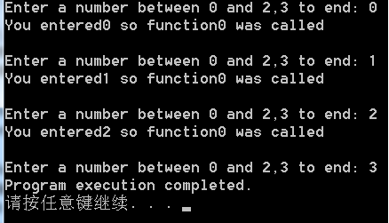

函数指针数组
函数指针的一个用法出现在菜单驱动系统中。例如程序可以提示用户输入一个整数值来选择菜单中的一个选项。用户的选择可以做函数指针数组的下标,而数组中的指针可以用来调用函数。
下面的demo提供了一个机械的例子,它演示了函数指针数组的声明和使用。在程序中定义了3个函数:function0, function1和function2,每个函数都带一个整形实参,并且不返回任何值。
  2. using namespace std;
  3.
  4. void function0(int);
  5. void function1(int);
  6. void function2(int);
  7.
  8. int _tmain(int argc, _TCHAR* argv[])
  9. {
  10. void (*f[3])(int) = {function0,function1,function2};  //将这3个函数指针保存在数组f中
  11.
  12. int choice;
  13.
  14. cout << "Enter a number between 0 and 2,3 to end: ";
  15. cin >> choice;
  16.
  17. //处理用户的选择
  18. while ((choice >= 0) && (choice <3))
  19. {
  20.   //调用数组f中的一个函数
  21.   (*f[choice])(choice);   //f[choice]选择在数组中位置为choice的指针。
  22.                          //指针被解除引用,以调用函数,并且choice作为实参传递给这个函数。
  23.   cout << "Enter a number between 0 and 2,3 to end: ";
  24.   cin >> choice;
  25. }
  26.
  27. cout << "Program execution completed." << endl;
  28. system("pause");
  29. return 0;
  30. }
  31.
  32. void function0(int a)
  33. {
  34. cout << "You entered" << a << " so function0 was called\n\n";
  35. }
  36.
  37. void function1(int b)
  38. {
  39. cout << "You entered" << b << " so function0 was called\n\n";
  40. }
  41.
  42. void function2(int c)
  43. {
  44. cout << "You entered" << c << " so function0 was called\n\n";
  45. }
  运行结果:
