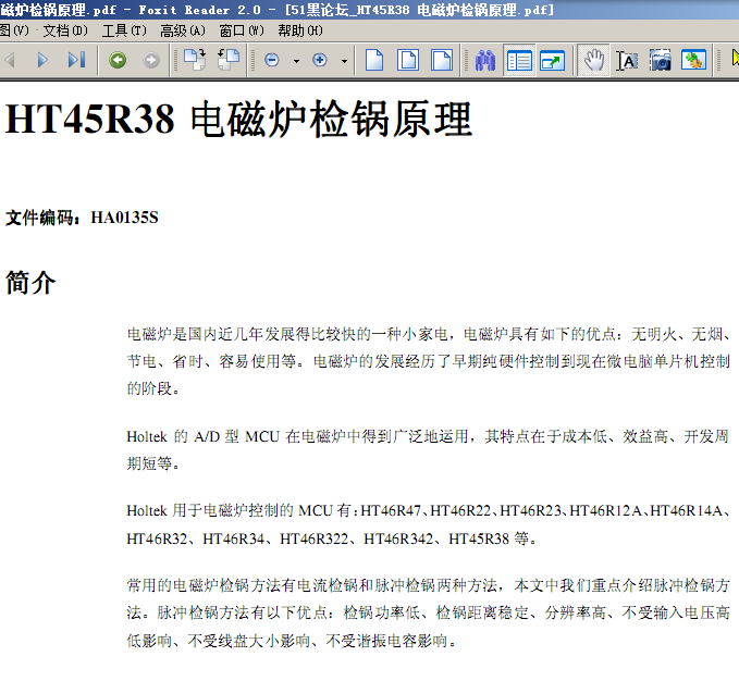

HT45R38电磁炉检锅原理 附带单片机源程序
详细介绍了HT45R38电磁炉检锅原理,文件截图如下:

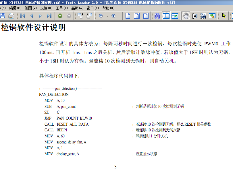

HT45R38电磁炉检锅的电路原理图:
电磁炉检锅源程序:
完整的pdf文档下载:
HT45R38 电磁炉检锅原理.pdf (117.39 KB, 下载次数: 114)
