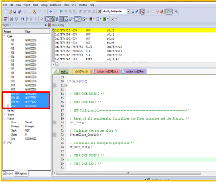

使用Keil的编译环境下载,确实能够下载,但是入口的地址是如下黄色的那行显示所示,如果单步执行(F11)或全速运行(F5),程序始终在原位置不动(0x1FFF4252),
如果强制的将PC指针的值和SP的值修改为0x8000000与0x2000000,然后在点击运行,则能够跑到main()函数,再全速运行,能够看到客户板子上的LED灯的闪烁。
但是如果不强制修改PC和SP指针的值,则程序不执行。
所以问题就变成为什么程序下载进去后的地址是0x1FFF4252 ?0x1FFF4252又是什么地址呢?

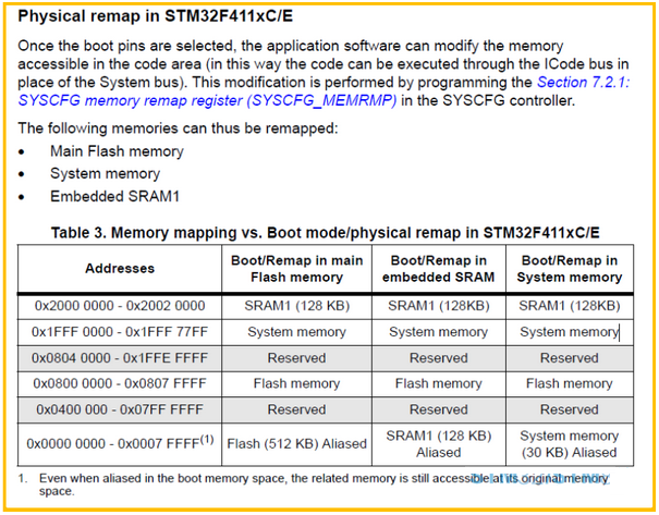

查阅相应的手册,
发现0x1FFF4252是处在了System memory区域。

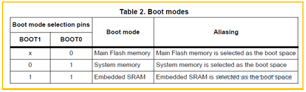

咨询了客户,他们设计的是程序从Flash memory区域启动的而且程序中没有对Option Byte进行配置,那问题就很清楚了,用万用表测量了客户板上的Boot 0引脚的电平,发现电平不对,达到1.6V,这么高的电平可以被视为高电平了。
对照客户的原理图,原来Boot有上拉和下拉的电阻,焊接的时候将这两个电阻都焊接上去了,去掉上拉电阻,使的BOOT0的引脚接地为低电平,再编译下载进入Keil的环境,程序能够被正常执行了。问题找到了。
