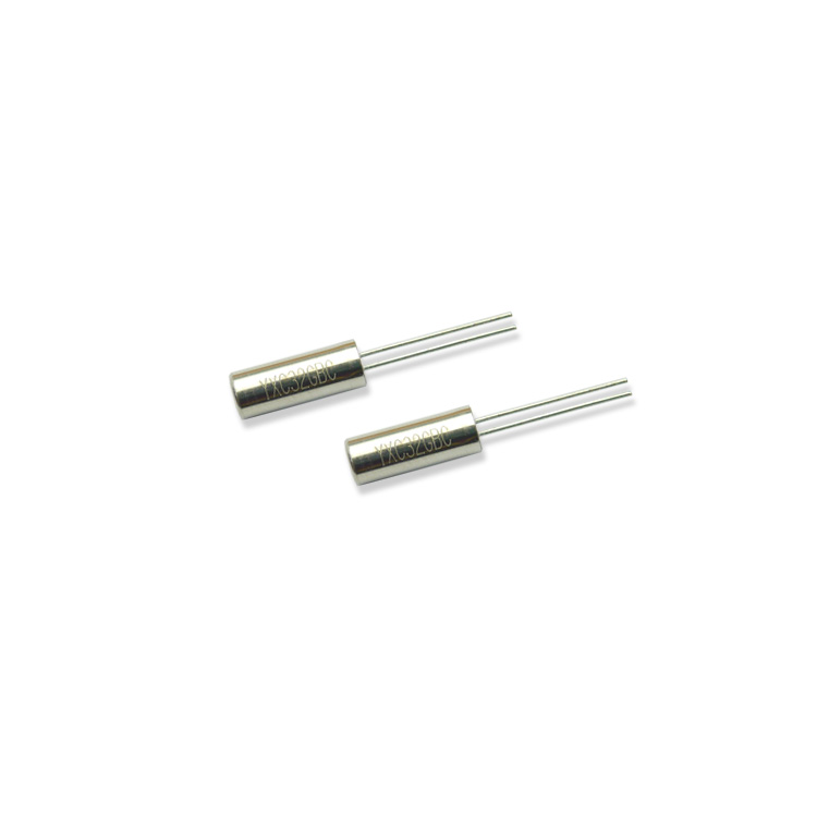

32.768KHZ晶振各厂家型号有那些:
EPSON品牌32.768khz晶振型号:C-001R(3.0*8.0mm)、C-002RX(2.0*6.0mm)、C-004R(1.5*5.0mm)、C-005R(1.2*4.6mm)、MC-306(8.0*3.8mm)、MC-146(7.0*1.5mm)、FC-255(4.8*1.9mm)、FC-145(4.1*1.5mm)、FC-135(3.2*1.5mm)、FC-12M(3.0*1.2mm)。
KDS品牌32.768khz晶振型号:DT-38(3.0*8.0mm)、DT-26(2.0*6.0mm)、DT-14(1.5*5.0mm)、DMX-26S(8.0*3.8mm)、DST410S(2.5*6.0mm)、DST520(4.8*1.9mm)、DST310S(3.2*1.5mm)。
YXC品牌32.768KHZ晶振型号:YSO221SK(2.5*5.0mm)、YSO321SK(3.2*2.5mm)、YSO751SK(7.0*5.0mm)、YST310S(3.2*1.5mm)、YSX146GA(7.0*1.5mm)、YSX306GA(8.0*3.8mm)、YT-26(2.0*6.0mm)、YT-26F、YT-26FA(2.5*6.0mm)、YT-38(3.0*8.0mm)。
SITIME品牌32.768KHZ硅晶振型号:SiT1532(1.5×0.8mm)、SiT1533(2.0×1.2mm)、SiT15341.5*0.8mm /2.0*1.2mm)、SiT1552(1.5*0.8mm)。
Citizen西铁城品牌32.768khz晶振型号:CFS-206(2.0*6.0mm)、CFS-145(1.5*5.0mm)、CM200C(8.0*3.8mm)、CM519(4.8*1.9mm)、CM415(4.1*1.5mm)、CM315(3.2*1.5mm)、CM212(3.0*1.2mm)。
Seiko品牌32.768khz晶振型号:VT-200-F(2.0*6.0mm)、VT-150-F(1.5*5.0mm)、VT-120-F(1.2*4.6mm)、SPA-T2-F(8.0*3.8mm)、SSP-T7-F(7.0*1.5mm)、SC-32S(3.2*1.5mm)。
