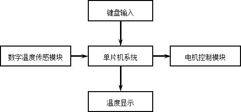

3.1  系统总体设计
图1 系统总体结构框图

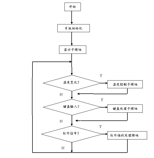

4.1  主程序
在主程序进行初始化后,开始反复检测各模块相关部分的缓冲区的标志,如果缓冲区置位,说明相应的数据需要处理,然后主程序调用相应的处理子模块。如图7所示。
1.007.jpg 图7 主程序模块流程图

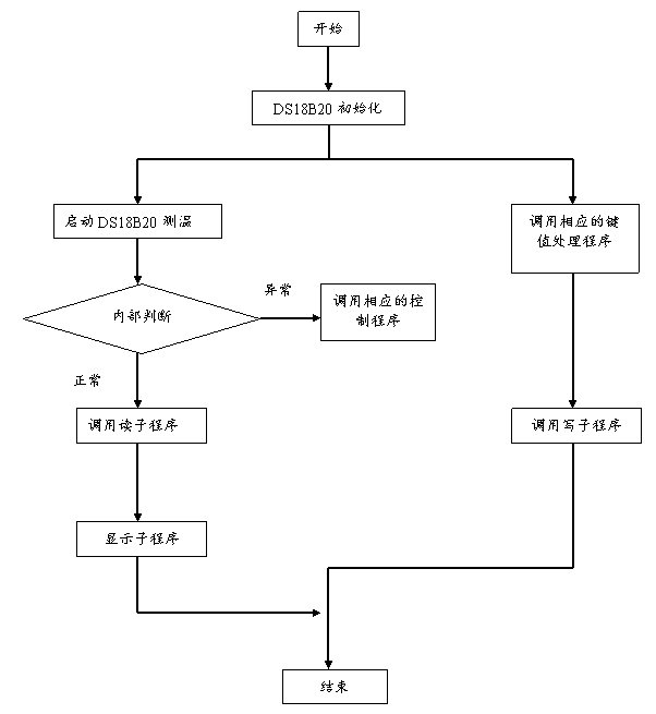

1.008.jpg 如图8所示,主机控制DS18B20数字温度传感器完成温度转换工作必须经过三个步骤:初始化、ROM操作指令、存储器操作指令。单片机所用的系统频率为12MHz。
根据DS18B20数字温度传感器进行初始化时序、读时序和写时序分别可编写3个子程序:初始化子程序、写子程序、读子程序。
图8 数字温度传感器模块程序流程图

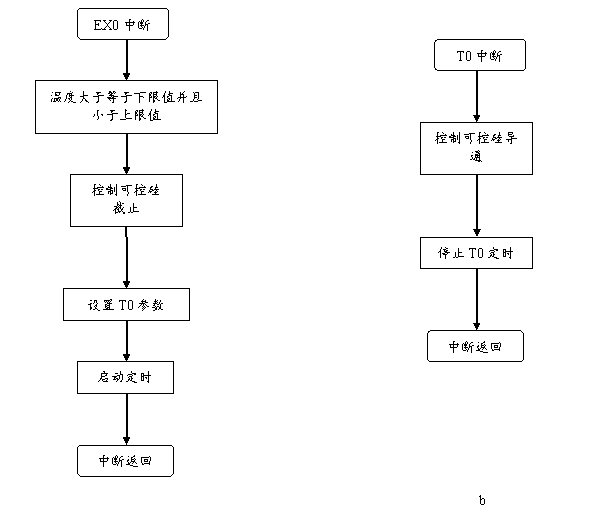

本模块采用双向可控硅过零触发方式,由单片机控制双向可控硅的通断,通过改变每个控制周期内可控硅导通和关断交流完整全波信号的个数来调节负载功率,进而达到调速的目的。
因为INT0信号反映工频电压过零时刻,所以只要在外中断0的中断服务程序中完成控制门的开启与关闭,并利用中断服务次数对控制量n进行计数和判断,即每中断一次,对n进行减1计数,如果n不等于0,保持控制电平为“1”,继续打开控制门;如n=0,则使控制电平复位为“0”,关闭控制门,使可控硅过零触发脉冲不再通过。这样就可以按照控制处理得到的控制量的要求,实现可控硅的过零控制,从而达到按控制量控制的效果,实现速度可调。
(1)中断服务程序:执行中断服务程序时,首先保护现场,INT0中断标志置位,禁止主程序修改工作参数,然后开始减1计数,判断是否关断可控硅,最后INT0中断标志位清零,还原初始化数据,恢复现场,中断返回。(设1秒钟通过波形数N=100)
(2)回路控制执行程序:主回路控制执行程序的任务是初始化数据存储单元,确定
电机工作参数nmin/nmax,并将其换算成“有效过零脉冲”的个数;确定中断优先级、开
中断,为了保证正弦波的完整,工频过零同步中断INT0确定为高一级的中断源。
图9 电机控制模块中断响应流程图
