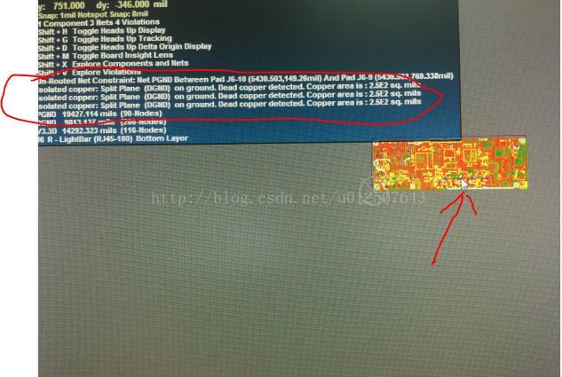

一、先找到死铜的位置:
1、不知道死铜位置(DRC检查错误的时候,鼠标放在错误地方会显示位置)的时候,先缩小PCB,鼠标放在PCB上,移动使得PCB左上角出现isolated copper...有死铜错误的提示

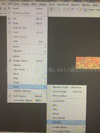

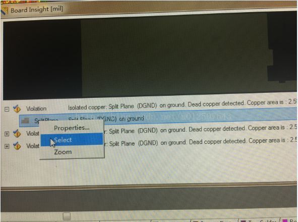

  2、 再按Shift + V 出现如下窗体,左键单击选择Select
3、再Edit -> Jump -> Selection

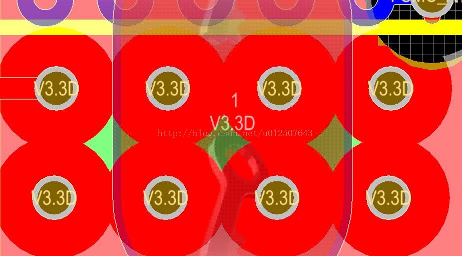

4、这个时候放大就可以看到死铜,是绿色标记了的
5、去除之后再重新检查规则即可。
