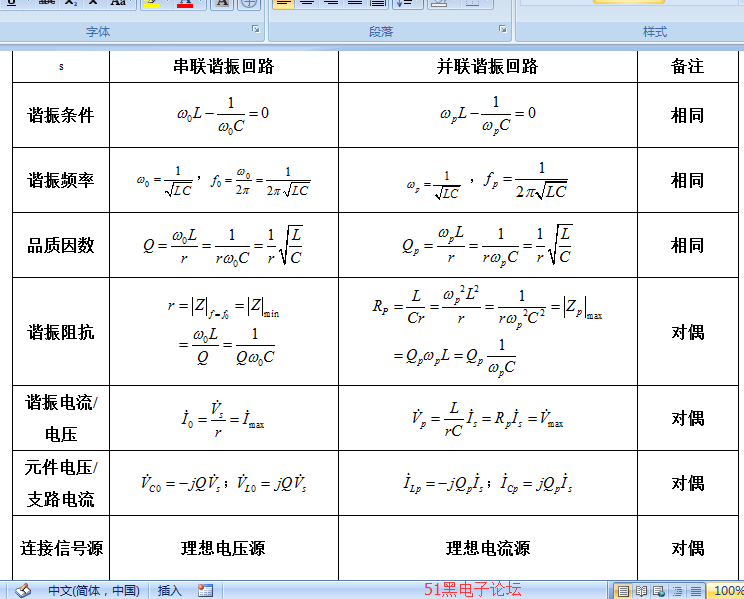

一..并联谐振电路:   当外来频率加于一并联谐振电路时,它有以下特性:
    1.当外加频率等于其谐振频率时其电路阻抗呈纯电阻性,且有最大值,它这个特性在实际应用中叫做选频电路.
    2.当外加频率高于其谐振频率时,电路阻抗呈容性,相当于一个电容.
    3.当外加频率低于其谐振频率时,这时电路呈感性,相当于一个电感线圈.
所以当串联或并联谐振电路不是调节在信号频率点时,信号通过它将会产生相移.(即相位失真)
二.串联谐振电路:   当外来频率加于一串联谐振电路时,它有以下特性:
    1.当外加频率等于其谐振频率时其电路阻抗呈纯电阻性,且有最少值,它这个特性在实际应用中叫做陷波器.
    2.当外加频率高于其谐振频率时,电路阻抗呈感性,相当于一个电感线圈.
    3.当外加频率低于其谐振频率时,这时电路呈容性,相当于一个电容.
