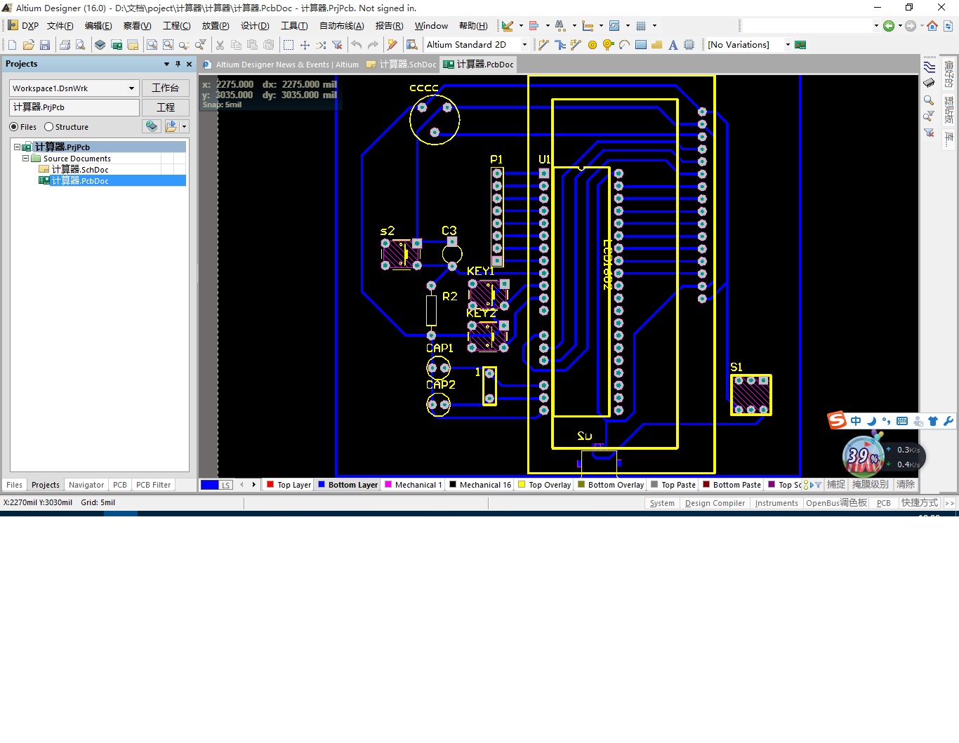

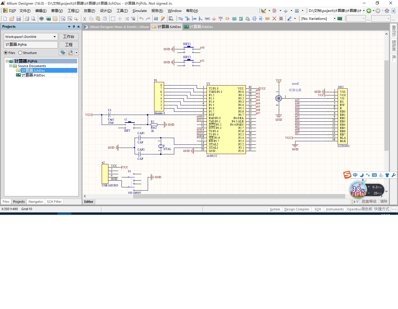

我用ad软件画了原理图跟pcb图,并且利用手头资源做了出来,现在把这个给大家拿出来共享,因为我是学硬件的,所以软件编程不是太好,程序都是自己打的,但是没用到中断跟延时。望各位大神给指点程序的改进之处。
下面是程序

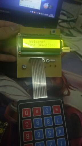

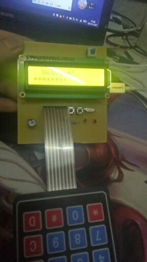

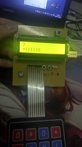

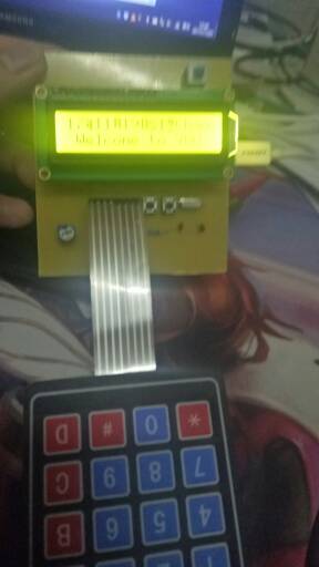

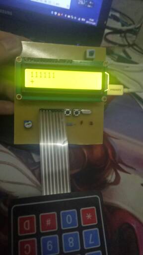

下面是初始界面跟计算器还有密码锁的图片
IMG20171121174113.jpg.JPG IMG20171121174238.jpg.JPG IMG20171121174230.jpg.JPG IMG20171121174204.jpg.JPG IMG20171121174145.jpg.JPG
