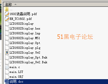

3、如果没有显示字符,或者出现全黑的方格和字迹不清晰,可以找一个合适的工具,有螺丝刀最好,调节16P排母左边的“液晶对比度电位器”顺时针慢慢调节,直到显示清楚,顺时针调节增加对比度,逆时针减小对比度。接插示意图如下:
