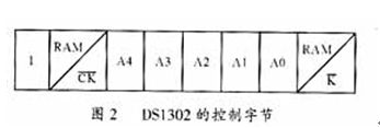

2 DS1302的控制字节
  DS1302 的控制字如下图所示。
控制字节的最高有效位(7)必须是逻辑1,如果它为0,则不能把数据写入DS1302中,位6如果为0,则表示存取日历时钟数据,为1表示存取RAM数据;5至位1指示操作单元的地址;最低有效位(0)如为0表示要进行写操作,为1表示进行读操作,控制字节总是从最低位开始输出。
 3、数据输入输出(I/O)
  在控制指令字输入后的下一个SCLK时钟的上升沿时,数据被写入DS1302,数据输入从低位即位0开始。同样,在紧跟8位的控制指令字后的下一个SCLK脉冲的下降沿读出DS1302的数据,读出数据时从低位0位到高位7

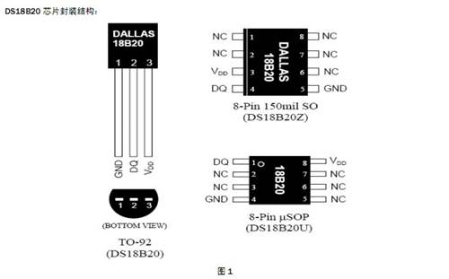

温度传感器的种类众多,在应用与高精度、高可靠性的场合时 DALLAS(达拉斯)公司生产的 DS18B20 温度传感器当仁不让。超小的体积,超低的硬件开消,抗干扰能力强,精度高,附加功能强,使得 DS18B20 更受欢迎。对于我们普通的电子爱好者来说,DS18B20 的优势更是我们学习单片机技术和开发温度相关的小产品的不二选择。了解其工作原理和应用可以拓宽您对单片机开发的思路。 如果要更全的资料请搜索“完整的ds18b20中文资料.pdf  “。
   DS18B20 的主要特征:
„  全数字温度转换及输出。
先进的单总线数据通信。
最高 12 位分辨率,精度可达土 0.5摄氏度。
„  12
位分辨率时的最大工作周期为 750 毫秒。
可选择寄生工作方式。
检测温度范围为
–55°C ~+125°C (–67°F ~+257°F)
内置 EEPROM,限温报警功能。
„  64
位光刻 ROM,内置产品序列号,方便多机挂接。
多样封装形式,适应不同硬件系统。
     DS18B20 引脚功能:
     ·GND
电压地  ·DQ  单数据总线    ·VDD  电源电压    ·NC  空引脚
