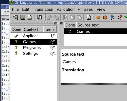

Linguist 是一个图形界面点击 File 打开一个 ts 文件在 Translation 里输入 Source text 里面的单词的翻译如下图之后按 Ctrl+Enter
翻译下一个词
