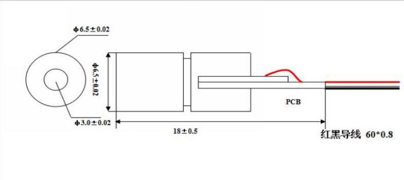

激光头
6.0/6.5激光模组,激光灯,激光头直径为6.0mm或6.5mm,有正负接线柱,工作电压为3.0v或5v,可见光为红光,点状光斑,管体为铜材或塑料,塑料直径为6.8mm,主要用于激光类玩具,发光陀螺,打火机,各种水平仪,地线仪等
1、工业级模组可用于仪器设备,医疗保健仪,军事鉴伪,安防舞台灯光、工具、U盘、手机、投影、教学、翻页笔、温测(测距仪、扫平仪、标线仪、水平仪)室内装饰等。
2、 亚工业级:可用于美容仪、保健仪、礼品类、消费类产品、工业级替代产品、功率2-5MW,点状光斑  。
3、玩具级:可用于手电筒、陀螺、消费类赠品、礼品玩具类等产品中,功率2-5MW点状光斑。
272#
ID:513258 发表于 2019-6-14 10:32 | 只看该作者
激光小铜头(红光)
发射功率:150mW
标准尺寸:Φ6*10.5
工作寿命:1000小时以上
光斑模式:点状光斑,连续输出
激光波长:650nm(红色)
出光功率:<5mW
供电电压:5VDC
工作电流:<40mA
工作温度:-36℃~65℃
贮存温度:-36℃~65℃
光点大小:15米处光点为φ10mm~φ15mm
3V 5V 两种 线长些的为5V,短些的为3V
(引线长度:4.5CM)

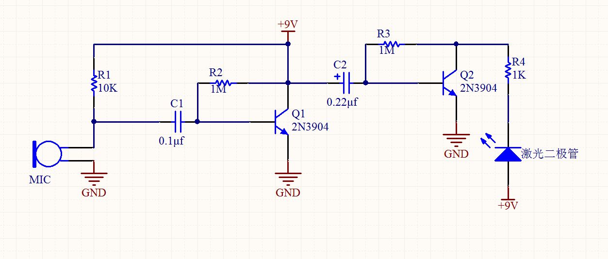

ID:513258 发表于 2019-6-14 15:36 | 只看该作者
几个应用电路
277#
ID:513258 发表于 2019-6-14 15:38 | 只看该作者
几个应用电路

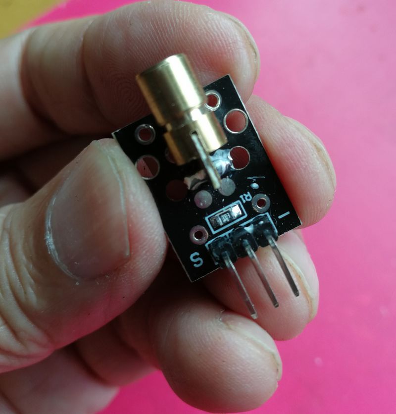

ID:513258 发表于 2019-6-14 15:55 | 只看该作者
激光头传感器模块(KY-008)
工作电压: 5V
规格: 15*24 mm
光源波长: 650 nm
重量: 2.2 g
279#
ID:513258 发表于 2019-6-14 15:58 | 只看该作者
注意事项(5伏激光产品):
一:激光的电压最高5v.不要超过5V电压。
二;电流都是40MA以下。
三:红线是正级,另一根就是负级。
四;通电时请注意二根线不要相互碰撞。
五:最好是3节5号电池供电,其他方式供电我们  也不清除,也没法保证。以4.5V电压供电是最好的方式,其他的供电方式,是不能保证产品在通电的情况下完好无损。
六:通电时请注意下激光头外表的发热情况,适当的冷却温度。
七:切误7号电池供电以防损坏。
重要说明(5V激光以3V-5V电压都能供电)
280#
ID:513258 发表于 2019-6-14 16:04 | 只看该作者
模块接线
1脚 为电源+ VCC
2脚 为输出 OUT(S)
3脚 为电源- GND
