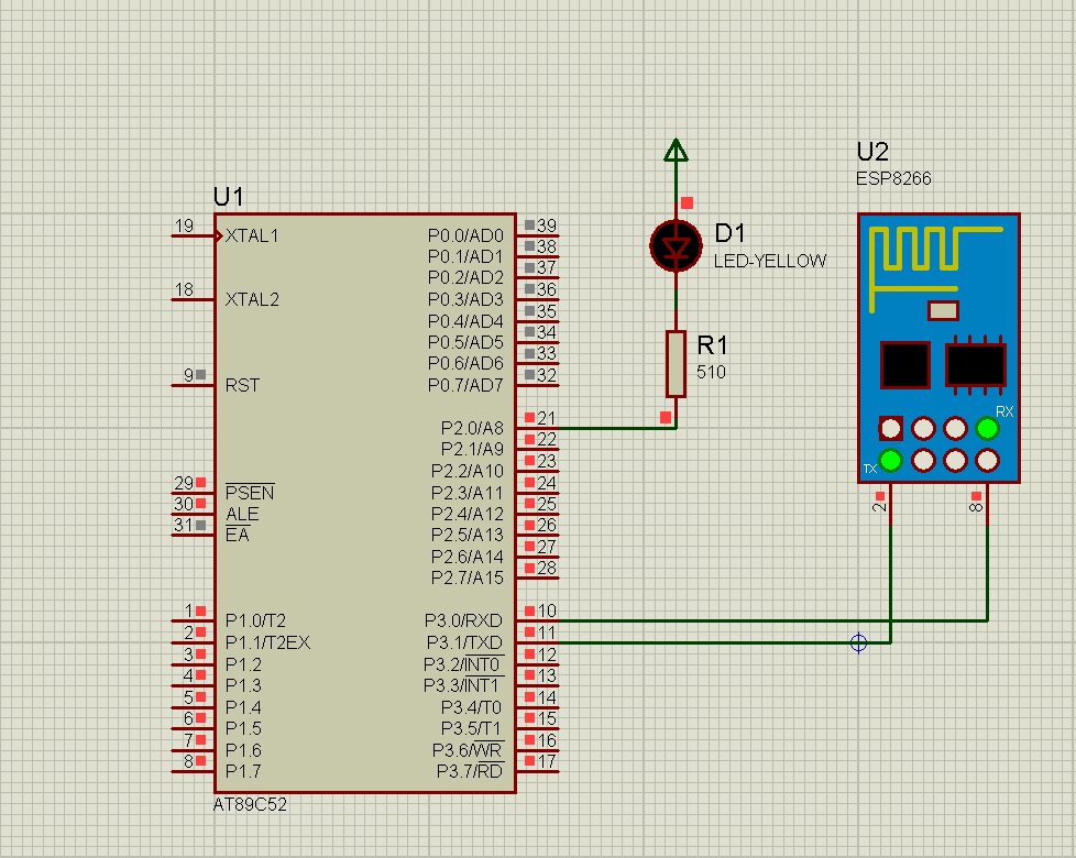

ID:716914 发表于 2020-5-4 22:49 | 只看该作者
楼主,可以看一下你的单片机与ESP8266的连线图吗?,谢谢

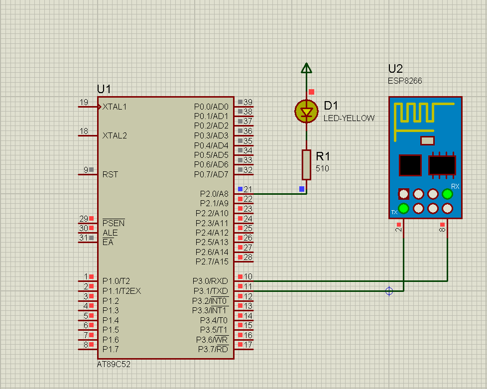

ID:149389 发表于 2020-6-5 14:58 | 只看该作者
ESP8266(硬件)+Proteus(软件)测试通过。
