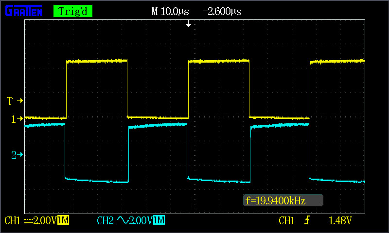

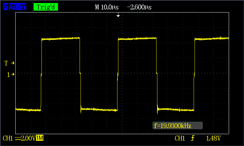

PIC单片机输出不了占空比50%的方波-帮扶一把学单片机的60后
41#
ID:27513 发表于 2021-12-2 08:22 | 只看该作者
大家好,由于这几天忙没有及时跟帖。在这里谢谢大家对我学习的支持,尤其是@ 188610329 和@ Y_G_G 两位网友老师。在你们细心的引导下,使我的问题得到正确的答案:端口没有正确的初始化!是我没有认真细心的阅读说明书,造成的后果。只要在IO_init()函数内加入ANSEL=0X00;与CMCON0=0x07;(尤其是CMCON0这个寄存器绝对不能不初始化)我的问题基本就解决了……

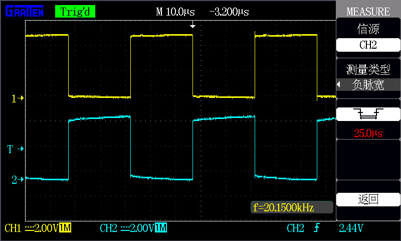

ID:27513 发表于 2021-12-2 11:05 | 只看该作者
这个波形图是中断子程序
void interrupt isr(void)   //中断子程序
TMR0=224;
T0IF=0;
GP1=!GP1;
GP2=!GP1;
之图

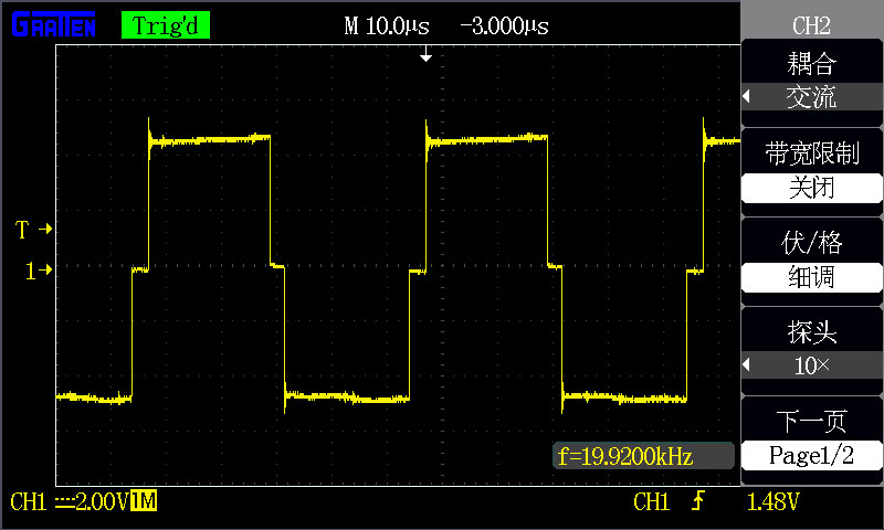

GP1正脉宽为24.8us,负脉宽为25.4us,正负之差0.6uS;GP2比GP1滞后3us
这时GP1与GP2合成的波形即示波器探头接GP1地夹GP2

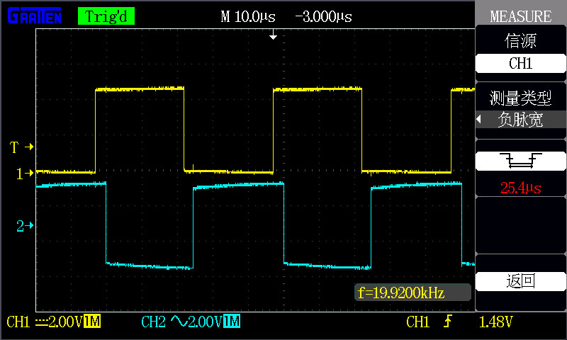

下面是网友 Y_G_G 提供的子程序波形图
                TMR0=224; //定时器0置初值25us
                T0IF=0;    //清中断标志
                if(ON)
                        GP2=0;
                        GP1=1;
                        ON=0;
                else
                        GP1=0;
                        GP2=1;
                        ON=1;
GP1正负脉宽差也是0.6us,但GP1与GP2合成波延时时差不明显
下面是一款小产品上测得的波形它的正负脉宽差只有0.2us
合成波形很顺滑没有中间的延迟现象
到此我又有新的问题要问了:这个产品的波形是怎样做到呢?

ID:401564 发表于 2021-12-2 11:26 | 只看该作者
xxll 发表于 2021-12-2 11:05
这个波形图是中断子程序
这GP1和GP0是在同一个端口的吗?没有看数据手册,不知道
不同端口的话,那是要两条指令,那是肯定要有延时的
如果是同一个端口,那就是一条指令就行了if(ON)
                       PORTD=0x01;//假设是RD端口输出
                        ON=0;
                else
                        PORTD=0x02;
                        ON=1;

老哥,如果你要实现 产品副本.jpg 那样的波形的话,你改写端口的指令必须修改。
TMR0=224;
T0IF=0;
GPIO |= 0x06;      // 要用字节改写 GPIO总线, 而不是用位改写 IO
