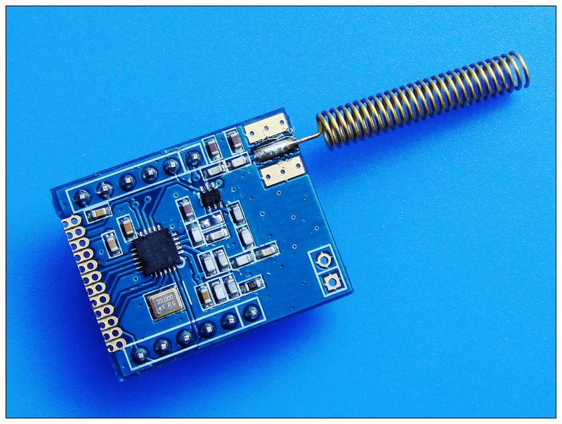

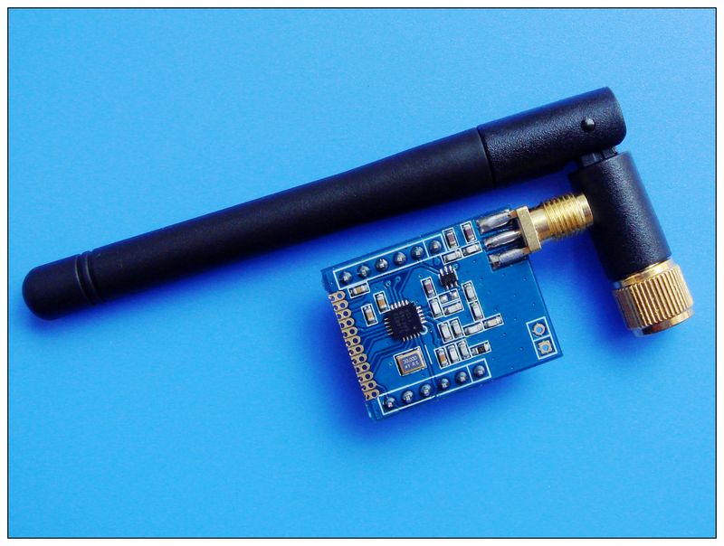

本人是初学者,希望可以和大家交流交流
程序功能可以发也可以收,平时处于检测接收,有信号就会接收。而当检测到按键后发送数据LED灯闪烁,对应另一方收到数据后判断是否正确,数据正确LED闪烁。并发送返回数据。依次循环
