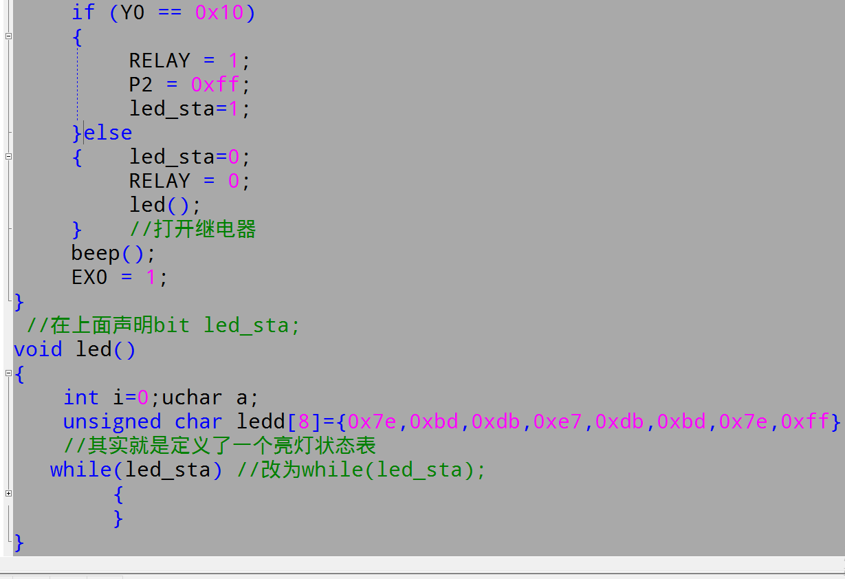

这是一个红外遥控控制继电器RELAY,并在液晶上显示遥控编码,在if(Y0==0x10){RELAY=1;P2=0xff;} else {RELAY=0;led();}中,我设定当遥控按下关闭键时关闭继电器,同时P2全部LED灯关闭,但程序却无法返回P2=0xff;,我自己大概分析原因应该是led();子函数正常运行,while(1)无法跳出。我用过do while也不行。请问各大神应该怎么修改呢?

  199.           case 0x14: RELAY=1; break;
  200.           case 0x51: RELAY=0; break;
  201.          }
  202.         if(Y0==0x10){RELAY=1;P2=0xff;} //关闭继电器
  203.         else {RELAY=0;led();}       //打开继电器

  215.    }
  216.   BEEP=1;                      //关闭蜂鸣器
  217. }
  218. void led()
  219. {
  220.     int i=0;
  221.         uchar a;
  222.     unsigned char ledd[8]={0x7e,0xbd,0xdb,0xe7,0xdb,0xbd,0x7e,0xff};
  223.     //其实就是定义了一个亮灯状态表
  224.    while(1)

作者: ahshmj    时间: 2018-1-29 08:26
没看到你打开外部中断呢?(EX0=1;)
   “ TCON = 0x01;               //触发方式为脉冲负边沿触发”
是上升沿触发吧。
作者: ahshmj    时间: 2018-1-29 08:27
没有详细看其他地方。
作者: 流逝记忆    时间: 2018-1-29 09:08
main()
        uchar m;
    IE = 0x81;                 //允许总中断中断,使能 INT0 外部中断
    IRIN=1;                    //I/O口初始化
    BEEP=1;
    RELAY=1;
    delay1(10);                 //延时
    lcd_init();                //初始化LCD

你在led()里使用死循环while(1),又没有设置强制跳出的条件,程序当然死在这里。

没仔细看,好像是靠中断跳出循环的。
你仿真时的中断正常吗?

中断控制可靠吗?

没看到你打开外部中断呢?(EX0=1;) “ TCON = 0x01;               //触发方式为脉冲负边沿触发”是上升沿触发吧

你在led()的子函数里面,用了while(1),这样程序只会在这里面跑,当然不会跳出。不建议在子函数用while(1),应该用while(条件判断),这样会合理一点
