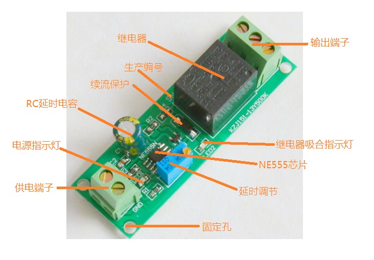

【简要说明】
一、 尺寸: 72mm X23mm X 18mm   长X宽X高
二、 主要芯片:NE555
三、 工作电压:直流5伏;(另有12V可选)
四、 特点:
1、接通电源继电器立即吸合然后延时断开。
2、延时通断时间可调 , 默认发货(0~10秒)  另外有20秒、50秒、100秒 200秒可选,需要请联系淘宝客服。
4、电位器调节输出频率
5、增大电容C1可以增大延时时间
6、具有输入电源指示灯
7、具有继电器吸合指示灯
8、可控制交流220V/10A一下设备。(最大控制设备300W)

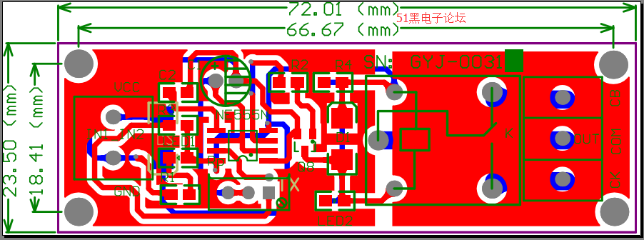

GYJ-0031_继电器定时通断及延时断开输出模块原理图及PCB图:

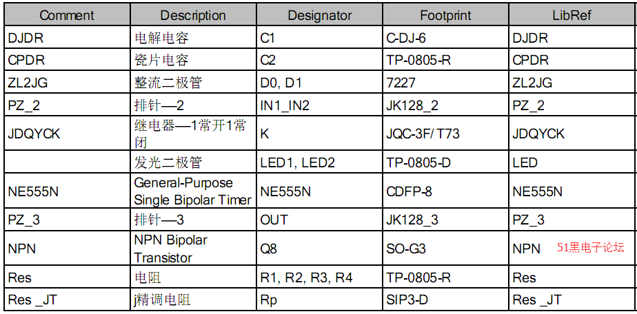

元件清单:

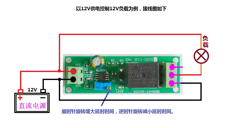

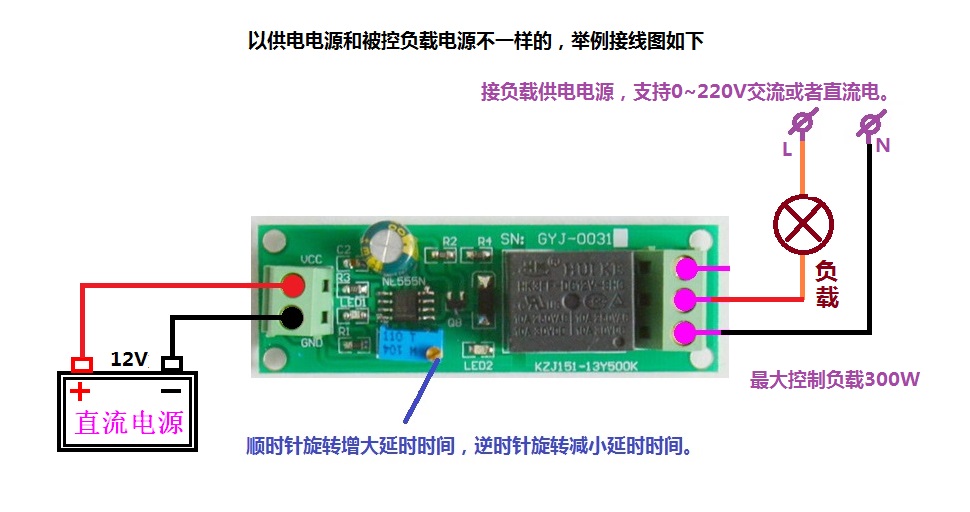

实物图与接线图等资料:

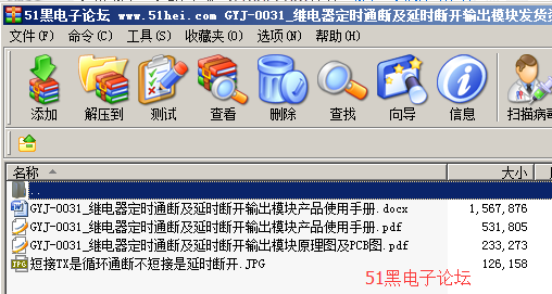

GYJ-0031_继电器定时通断及延时断开输出模块发货资料.rar
2.18 MB, 下载次数: 45, 下载积分: 黑币 -5
