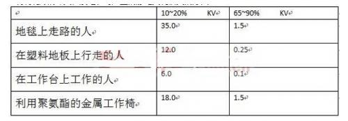

全球各地的湿度情况不一样,但是同时在一个地区,若空气湿度不一样,产生的静电也不相同。下表是搜集到的数据,从中可以看出静电随着空气湿度的减小而变大。这也间接的说明北方的冬天,脱毛衣时产生的静电火花很大的原因。

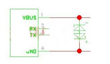

1、雪崩二极管来进行静电保护。
这也是设计中经常用到的一种方法,典型做法就是在关键信号线并联一雪崩二极管到地。
该法是利用雪崩二极管快速响应并且具有稳定钳位的能力,可以在较短的时间内消耗聚集的高电压进而保护电路板。
