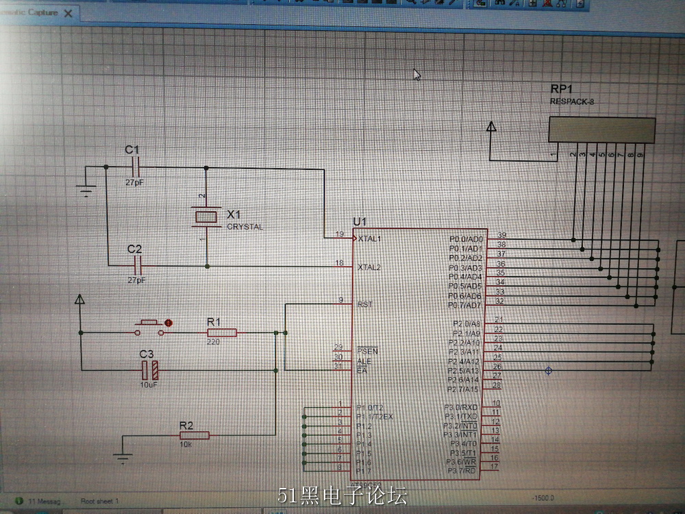

利用AT89C52单片机完成交通信号灯控制器的设计,该交通信号灯控制器由一条主干道和一条支干道汇合成十字路口,在每个入口处设置红、绿、黄三色信号灯,数码管显示剩余时间。红灯亮禁止通行,绿灯亮允许通行,黄灯亮则给行驶中的车辆有时间停在禁行线外。用红、绿、黄发光二极管作信号灯,8个共阴极数码管显示剩余时间,
根据设计功能及要求,我们可得系统的原理框图如图2-1所示。
图2-1  系统原理图(见51hei附件)

3.1.1晶振电路设计
时钟电路用于产生MCS-52单片机工作时所必须的时钟控制信号。其内部电路在时钟信号控制下,严格地按时序执行指令进行工作。在执行指令时,CPU首先要到程序存储器中取出需要执行的指令操作码,然后译码,并由时序电路产生一系列控制信号去完成指令所规定操作。
本设计采用12MHz晶振和两个27Pf瓷片电容,他们构成一个稳定的自激振荡器。该电容的大小影响振荡器频率的高低、振荡器的稳定性和起振的快速性。为单片机提供标准时钟。其中两个瓷片电容起微调作用。 如图3-2所示:
图3-2  晶振电路
3.1.2复位电路设计
复位引脚RST通过一个斯密特触发器与复位电路相连,斯密特触发器用来抑制噪声,在每个机器周期的S5P2,斯密特触发器的输出电平由复位电路采样一次,然后才能得到内部复位操作所需要的信号。
复位电路通常采用上电自动复位和按钮复位两种方式。
该设计采用加电直接复位,复位电容采用10uF,电阻10000欧。加电瞬间,RES管脚为高电平。通过电阻回路放电,使电压逐渐降为零,从而实现了复位功能。
其连接图如下图3-3所示:
图3-3  复位电路

3.3系统硬件总电路图
根据设计要求和所需电路,得到系统硬件总电路图如图3-7所示。
图3-7 系统硬件总电路图

5 调试与仿真5.1 Proteus软件系统仿真
打开Proteus软件,按照硬件系统图3-7所示接线,连线完毕后,通过keil把编好的c语言程序转换为.hex文件,并将其放入单片机内。
设置好仿真器后,编译程序无误后调试执行程序,结果显示符合要求。
