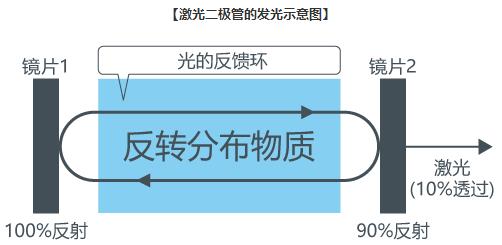

更简单来说,如下图所示,利用注入电流产生的光在2片镜片之间往返放大,直至激光振荡。简单的说,激光二极管也可以说成是一个通过反射镜将光放大的发光LED。

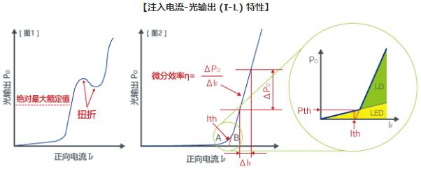

6 、注入电流-光输出 (I-L) 的特性及光功率测量
下图是注入电流-光输出 (I-L) 特性。如果激光二极管通过放大得到的增益(Gain)高于内部损耗和磁镜损耗,则产生振荡。即存在振荡电流阈值。最大输出受到扭折(电流-光输出直线的折弯)、COD(端面光破坏)、温度引起的热饱和等的限制。

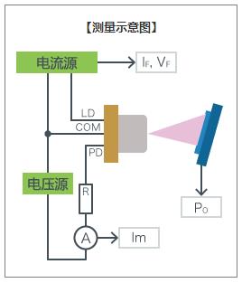

测量激光二极管的光输出时使用光功率计。如下图所示,设置受光面时,使激光的所有光束都入射到光功率计的受光面上。将受光面相对光轴倾斜5~20°,以避免来自光功率计受光面的反射光返回到激光二极管。I-L特性表示正向电流 (IF) 和光输出 (PO) 的关系,可读取阈值电流 (Ith) 和工作电流 (Iop) 。监视电流 (Im) 是用内置的光电二极管监视从激光芯片后面射出的激光时的输出电流。
       注:因为这些测量受温度影响很大,所以请在激光二极管上安装散热板,使用温度控制器在控制壳体温度的状态下测量。

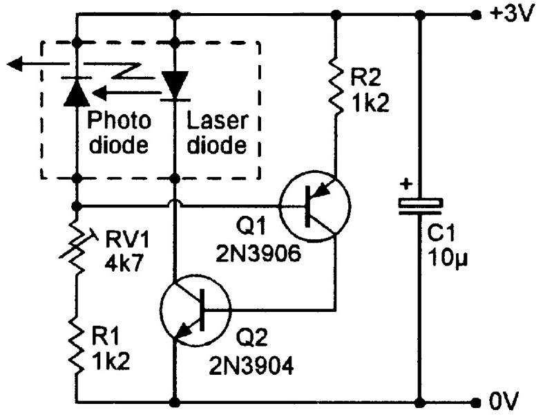

激光二极管的特色之一,是能直接从电流调制其输出光的强弱,因为输出光功率与输入电流之间多为线性关系。 实际应用中,通常使用APC(Auto Power Control自动功率控制)电路来驱动激光二极管,其利用内置在同一封装内部,使之能够接收到来自LD光的光电二极管PD用于反馈和监视LD管的输出,,使该激光管LD的输出达到恒定所需的光功率。如下图是一个较简单的激光二极管APC驱动电路:

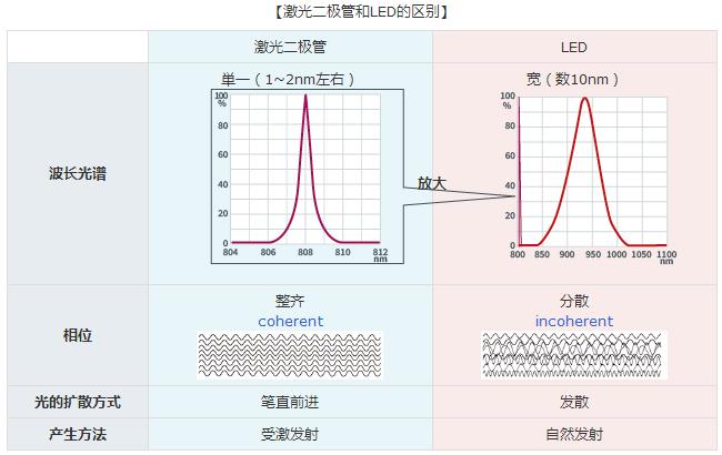

8 、与LED的区别
由于激光二极管的谱宽是狭窄单一的波长、相位整齐、指向性高的光,因此具备容易控制能量的特征。激光二极管和LED的区别汇总在了下表中:

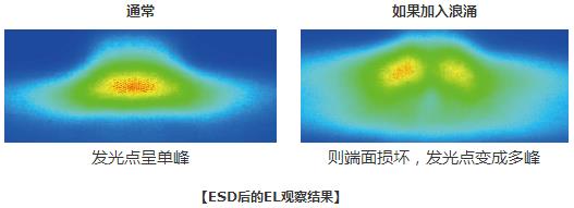

②与其他的分立式产品相比,激光二极管的ESD水平非常低,因此如果在正向上加入浪涌,则过量发光,导致端面损坏,激光无法振荡(如下图所示)。因此,在电源通断时,要防止浪涌电流的措施。用示波器测试驱动电路时,要先断开电源再连接示波器探头,若在通电情况下测试探头,可能引用浪涌电流损坏器件。
