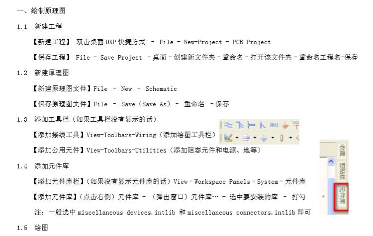

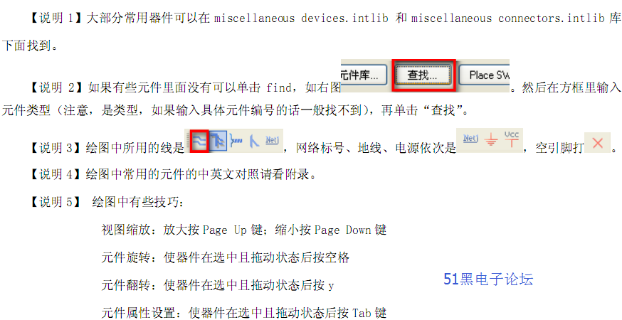

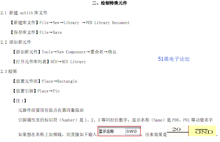

标题: Altium Designer菜菜鸟实训教程(共9页pdf下载)
这个非常适合新手,通俗易懂,如图所示为部分内容
         选中相同属性的器件:点中元器件-右键-Find Similar Object-在选则匹配前打钩-在需要的参数后选择 Same-确定-修改需要调整的参数-关闭-清除
1.6 元件自动编号
  【自动编号】Tools - Annotate Schematic – Reset All – 更新变化表–接收变化–执行变化–确定
1.7 批量添加封装
  【批量添加封装】Tools - Footprint Manager – 在 Component List 窗口中选择要添加封装的元件 – 在View and Edit Footprints 窗口中点击 Edit – 输入封装名 – 确定 – Accept Changes – 执行变化 –确定
1.8 ERC(电气规则检查)
  【编译工程】Project – compile PCB Project
【查看错误和警告】View - Workspace Panels – system – messages 如果有电气错误就会在 messages 报告中显示出来。附表中有常见的 ERC错误原因归类。
