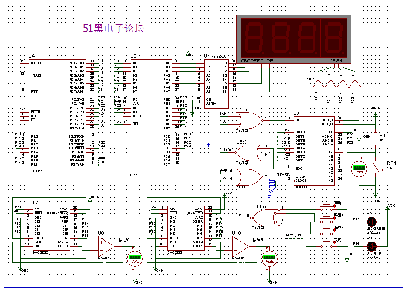

标题: 单片机温控及LED显示系统仿真设计
包括keil温控程序及proteus仿真图:

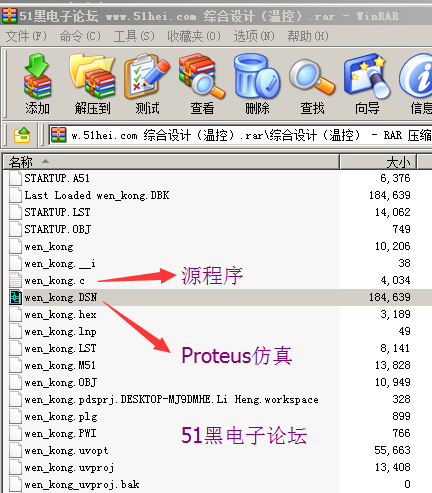

所有资料51hei提供下载:
综合设计(温控).rar (80.12 KB, 下载次数: 16)
