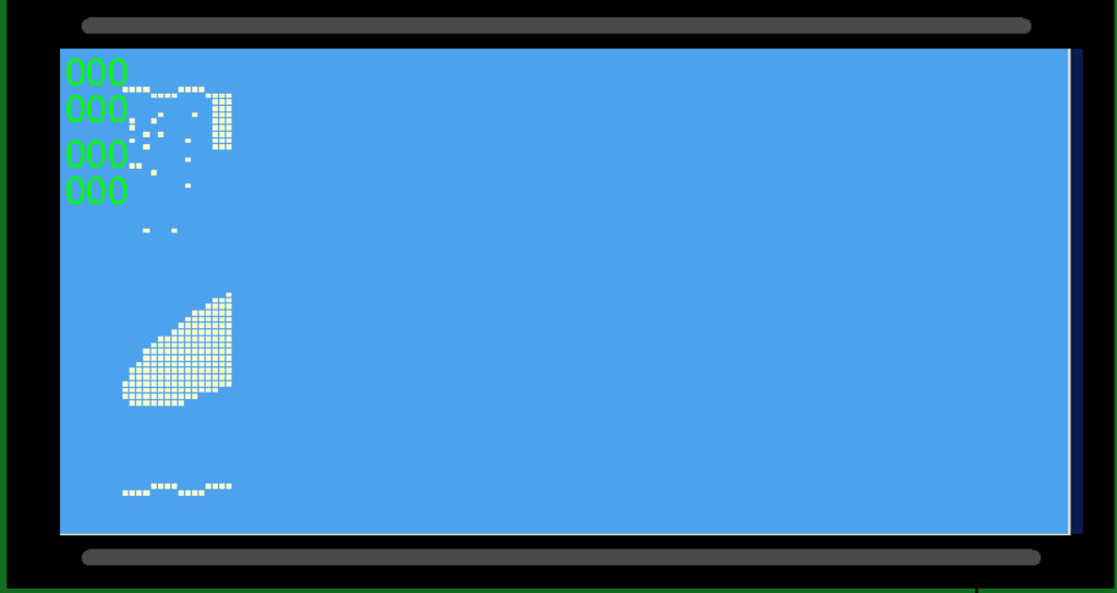

  1. void v_Lcd12864DrawPicture_f( unsigned char code *pPicture )
  2. {
  3.     unsigned char i, j, k ;
  4.    v_Lcd12864SendCmd_f( 0x34 );
  5.     for( i = 0 ; i < 2 ; i++ )//分上下两屏显示
  6.     {
  7.         for( j = 0 ; j < 32 ; j++ )
  8.         {
  9.             v_Lcd12864SendCmd_f( 0x80 + j ) ;//写Y地址
  10.       if( i == 0 )                    //写X地址
  11.             {
  12.                 v_Lcd12864SendCmd_f( 0x80 ) ;
  13.             }
  14.             else
  15.             {
  16.                 v_Lcd12864SendCmd_f( 0x88 ) ;
  17.             }
  18.             for( k = 0 ; k < 16 ; k++ )      //一次写一行
  19.             {
  20.                 v_Lcd12864SendData_f( *pPicture++ ) ;
  21.             }
  22.         }
  23.     }
  24.   v_Lcd12864SendCmd_f( 0x36 ) ;
  25.     v_Lcd12864SendCmd_f( 0x30 ) ;
  26. }
左边的是仿真的图,右边的是实际的图。
在做LCD12864显示图片实验的时候,水平方向只有16个点能够显示出来,垂直方向能够全部显示,这是怎么回事,大家能帮忙看一下吗?谢谢
代码见上。
