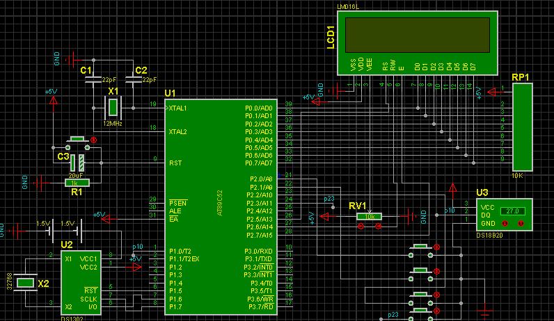

无线遥控应用程序与仿真

作者: 大黄蜂886    时间: 2018-4-28 07:42
感谢哟i你,好人一生平安
作者: 塔索爽    时间: 2018-5-11 21:19
我想问一下无线遥控的不需要区分发射部分和接收部分两部分吗?我看这个电路图只有一部分,也属于无线遥控的吗?谢谢
