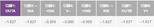

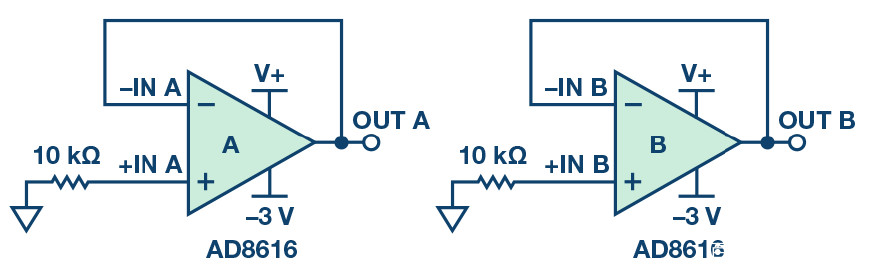

上电时序问题可能出现于多种不同情况。例如,在一个客户应用中,AD8616配置为缓冲器,在电源建立之前输入为0 V(图1),负电源先于正电源上电(负电源有而正电源无)。
图1. AD8616测试电路,施加–3 V V–,V+没有连接电源
表 1显示了这种情况下AD8616所有引脚的结果。在正电源管脚V+上的信号建立之前,V+引脚和OUT引脚上的电压为负值。这可能不会损害运算放大器,但 若这些信号连接到其他尚未完全供电的芯片上的引脚(例如,假设ADC使用同一V+,其电源引脚一般只能承受最小–0.3 V电压),则这些芯片可能会受损。如果V+先于V–上电,会发生同样的问题。

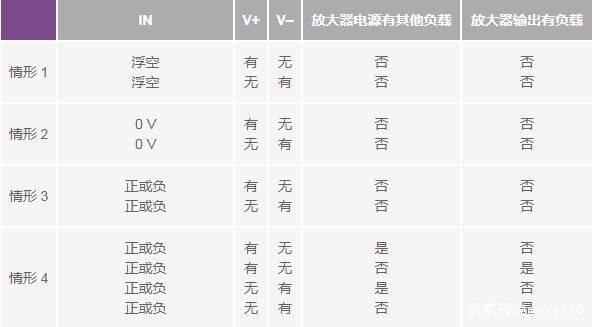

表2列出了上电时序的一些可能情况。
表1. 施加–3 V V–而V+没有连接电源时的AD8616引脚电压
表2. 上电时序的可能情况IN

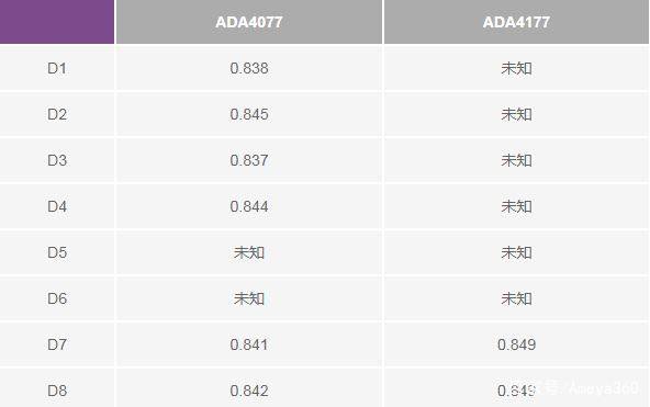

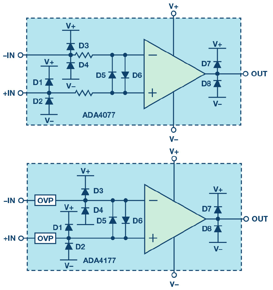

运算放大器内部的静电放电(ESD)二极管
静 电放电可能引起过压事件。大部分运算放大器内置ESD二极管 以防止静电ESD事件。当V+或V–不存在时,ESD二极管是分析放大 器相关行为的重要工具。图2为ADA4077/ADA4177的简化框图。表3 显示了ADA4077-2/ADA4177-2内部ESD二极管和背靠背二极管的典 型压降。注意,背靠背二极管位于运算放大器的两个输入引脚之间, 用来箝位放大器允许输入的最大差分信号。
图2. ADA4077/ADA4177简化框图
表3. 运算放大器内部二极管
还要注意,当利用DMM测量ADA4077-2的D5/D6时,结果显示两个输 入引脚之间无二极管。事实上,背靠背二极管之前有两个串联电阻, 用来将输入电流限制在±10 mA以下。内部电阻和背靠背二极管将 差分输入电压限制在±Vs,以防止基极-发射极结点击穿。
A DA4177集成了OVP单元以提高鲁棒性。它们位于ESD二极管和 背靠背二极管之前,因此很难用DMM测量这些二极管的管压降。
ADA4177的输出ESD二极管的管压降是可以测量的。

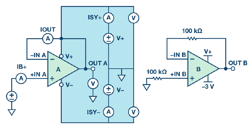

建立评估系统
图 3用于测量运算放大器电路的电流流向等行为。通道A和通道B各 自配置为缓冲器,通道B同相输入端经由100 kΩ电阻连接到GND。让 V+不供电(V–供电)或V+供电(V–不供电),便可利用安培表和电 压表测量输入及电源相关变量(电压值和电流值)。通过分析这些 变量,可以确定电流流动的路径。
图3. 放大器电流路径评估系统建立

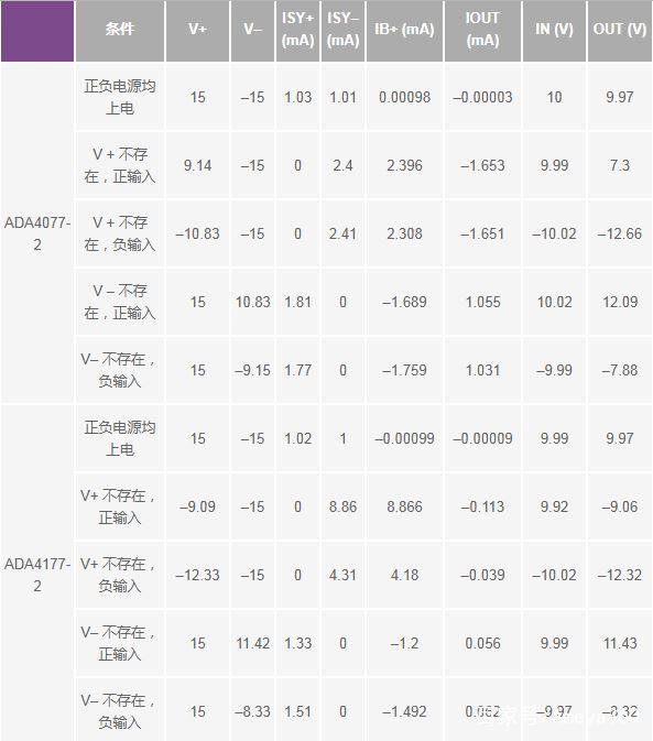

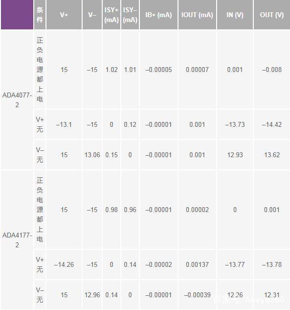

情形1:输入悬空
表4显示了一个输入悬空和一个电源未供电时的结果。当V–供电而 V+不供电时,V+引脚上有一个负电压。当V+供电而V–不供电时,V– 引脚上有一个正电压。
测试ADA4077-2和ADA4177-2得到类似的结果。输入引脚和电源引 脚上没有观测到大电流,输入悬空的运算放大器在一个供电轨没 有供电时仍然是安全的。

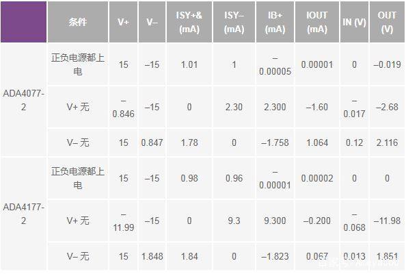

情形2:输入接地
表5显示了输入接地时的结果。注意,对于IB+,负值意味着电流流 出+IN引脚。对于IOUT,负值意味着电流流出–IN引脚。
表4. ADA4077-2/ADA4177-2输入悬空时的结果
表5. ADA4077-2/ADA4177-2输入接地时的结果

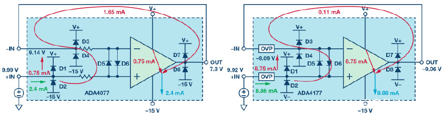

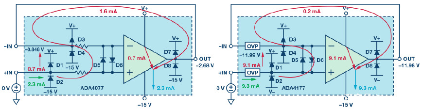

以ADA4077-2 V+未上电的情况为例,ESD二极管将V+箝位于VIN电压。
ADA4177-2和 ADA4077-2的结果类似。注意,ADA4177-2中的D1是通 过横向PNP晶体管的发射极基极实现的。该晶体管将过压电流从V+ 带走到V–。图4中的ADA4177电路显示有9.1 mA电流从V+流回V–,并 与反馈路径中的0.2 mA电流汇合,产生9.3 mA电流流至–15 V,然后 该电流流回GND。
ADA4077-2或ADA4177-2的输入引脚和电源引脚均未观测到大电流(表 5)。增益为+1且+IN接地时,这些运算放大器可承受任何时序的PU上电。
情形3:有输入
在一个电源未上电的情况下,将一个正信号或负信号(+10 V或-10 V) 施加于+IN端。表6显示没有大电流,因此当增益为+1且+IN有输入时, 这些运算放大器可承受任何顺序的PU上电。
电流流动路径分析与情形2(0 V输入)相似,参见图5。
图4. V+未上电时ADA4077/ADA4177电流路径(输入接地)
图5. V+未上电时ADA4077/ADA4177电流路径(10 V输入)

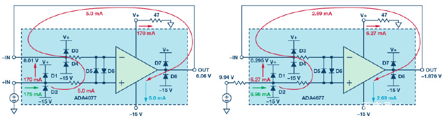

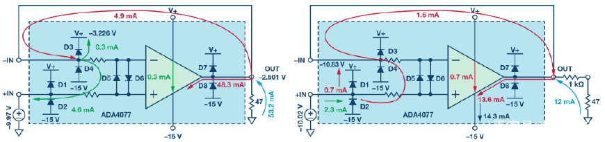

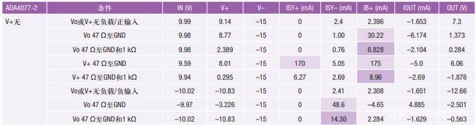

在该测试中,一个47 Ω电阻连接在输出与GND之间,或连接在未上 电的电源引脚与GND之间。图7显示了ADA4077的测试结果。三种可 能情况会带来风险(假定V+未上电):

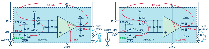

情况1:当输入为10 V且OUT负载为47 Ω时,输出为1.373 V。有23 mA电流从运算放大器的输出引脚流出(参见图6),电流路径为:
ADA4077-2允许的输入电流最大为10mA,所以需要限流。在+IN端 增加一个1 kΩ电阻,可使输入电流降至6.8 mA。
情 况2:当输入为10 V且V+负载为47 Ω时,170 mA电流会流入 ADA4077-2,并从V+引脚流出到47 Ω电源负载。170 mA电流会烧 毁内部二极管,损坏芯片。在+IN端增加一个1 kΩ电阻,可使输入 电流降至8.9 mA。图7显示了电流流动路径。
表7.ADA4077的输出引脚或无电源的电源引脚上有负载
图6. V+未上电时ADA4077的电流路径(10 V输入和47 Ω输出负载)
图7. V+未上电时ADA4077的电流路径(10 V输入和47 Ω电源负载)
情 况3:当输入为负(-10 V)且OUT负载为47 Ω时(参见图8),有48 mA电流流经芯片。由此产生的功耗为48 mA × (–2.5 V + 15 V) = 0.6 W。ADA4077-2的θJA为158°C/W,因此结温比环境温度高出 94.8°。若有两个通道或负载更重,结温可能高于150°,致使芯片 受损。
不应在输入端增加限流电阻,而应在输出端增加限流电阻。
当V+上电而V–未上电时,会发生同样的现象。通过增加外部电 阻来限制电流,电路鲁棒性可以变得更好。

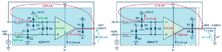

对于ADA4177-2,仅情况3适用。当有很大的负输入,同时输出端有 很重的负载,且V+未上电时,有53 mA电流流经芯片,功耗可能会 增加,结温随之提高(参见图9)。通过在输出端增加一个1 kΩ电阻, 可以避免这种风险
在这两款运算放大器中,ADA4177-2比ADA4077-2更鲁棒。在同时要 求高精度和鲁棒性的应用中,前者是不错的选择。

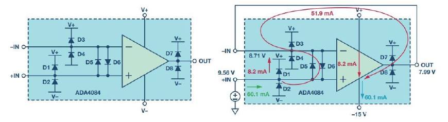

在运算放大器内部,二极管、电阻和OVP单元有各种各样的实施方式。 有些运算放大器没有内部OVP单元,有些没有背靠背二极管,有些没 有内部限流电阻。如果一个电源未上电,放大器不同的内部结构会产 生不同的结果。此外,不同的运算放大器设计也会产生不同的结果。
例 如,ADA4084-2没有内部限流电阻和OVP单元,其ESD二极管连接 到电源和背靠背二极管。表9和图10显示了V+未上电且有10 V输入 时的结果。ADA4084的电流路径与ADA4077-2和ADA4177-2相似(上 文中的情形3已讨论)。然而,ADA4084没有内部电阻或OVP单元来 限制电流,60 mA电流会流入芯片,可能引起损害。
