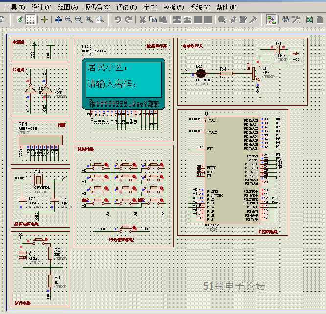

  1. /*
  2. 题目:基于8051单片机的电子密码锁防盗系统的设计
  3. 作者:yarcl(原名:肖志)
  4. 注意:本文件包含LCDINIT.H和OWNMATH.C文件,LCDINIT.H主要是包含位定义,全局变量,函数声明等
  5.           而OWNMATH.C文件主要是包含12864液晶显示屏的写数据、写指令函数。
  6.           本程序当中最核心的程序部分应该是键盘扫描函数,读者可以细细品味其中的优点,在此不作叙述!
  7.           对了,修改密码的函数是采用中断方式1的模式进行的,大家也可以细细品味。
  8. */

  39. void init_main() {
  40.         Lcd_Initial();                            //对12864液晶显示屏的初始化作用
  41.         number = 0;                                   //密码存储,显示位置,各方面清零
  42.         P32 = 0;                                   //进行电磁铁的初始关闭作用
  43.         //显示居民小区:
  44.         Lcd_Character_16X16( 1, 0, 0,data_shuju[0]);
  45.         Lcd_Character_16X16( 1, 0, 16,data_shuju[1]);
  46.         Lcd_Character_16X16( 1, 0, 32,data_shuju[2]);
  47.         Lcd_Character_16X16( 1, 0, 48,data_shuju[3]);
  48.         Lcd_Character_16X16( 1, 0, 64,data_shuju[4]);
  49.         //显示请输入密码:
  50.         Lcd_Character_16X16( 1, 4, 0,data_shuju[5]);
  51.         Lcd_Character_16X16( 1, 4, 16,data_shuju[6]);
  52.         Lcd_Character_16X16( 1, 4, 32,data_shuju[7]);
  53.         Lcd_Character_16X16( 1, 4, 48,data_shuju[8]);
  54.         Lcd_Character_16X16( 1, 4, 64,data_shuju[9]);
  55.         Lcd_Character_16X16( 1, 4, 80,data_shuju[10]);
  56.         EA = 1;                                           //总中断打开
  57.         EX1 = 1;                                   //外部中断1打开
  58.         IT1 = 0;                                   //外部中断1工作方式,为低电平触发,IT1 = 1为下降沿触发
  59. }

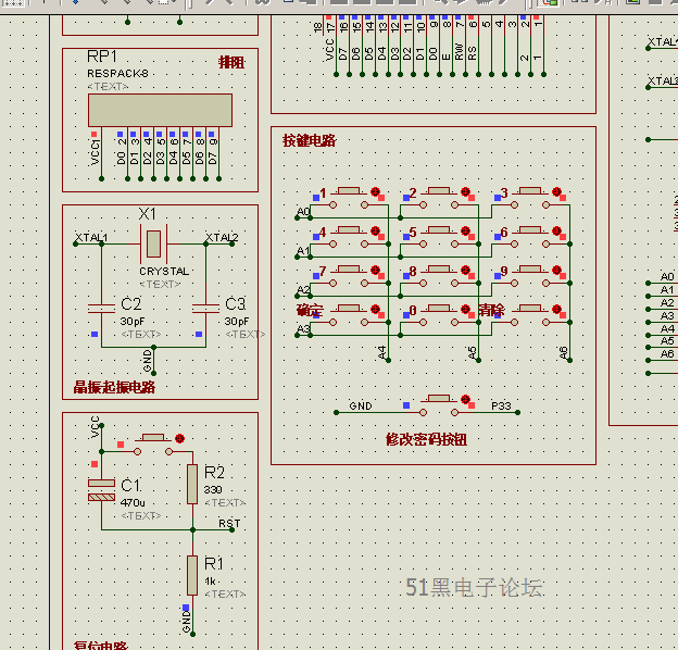

  72. /*********************************************************************
  73. 函数:键盘扫描函数
  74. 功能:集成了输入密码,显示密码个数,清除密码,
  75.           显示密码正确与错误各种功能的集成函数
  76.           可称为本函数的核心函数之一
  77. 键盘扫描方式:采用的翻转法的键盘扫描,可以减少扫描代码的数量
  78. 注意:本函数采用的是带有返回值,不带参数的函数,所以在函数的
  79.           末尾一定要加入return keyscan;这个语句
  80. **********************************************************************/
  81. uchar key_scan()
  82. {                                                                                  //函数开始
  83.    unsigned char k=0,p1_h=0,p1_l=0;                  //翻转法的定义k为选择分支作用,
  84.    uchar Mark;                                                                                  //p1_h是选择分支的高四位,p1_l是选择分支的低四位
  85.    char keyscan = 0, i = 0, j = 0;                  //记录输入的数据是数值,然后将其送入到shuru所代表的数组当中去
  86.                                                                                      //i的作用记录输入的数据是否是6位数据,防止超出所存储的数组的空间
  87.                                                                                   //j的作用是用来加强功能键“确认”的作用
  88. /*************************/
