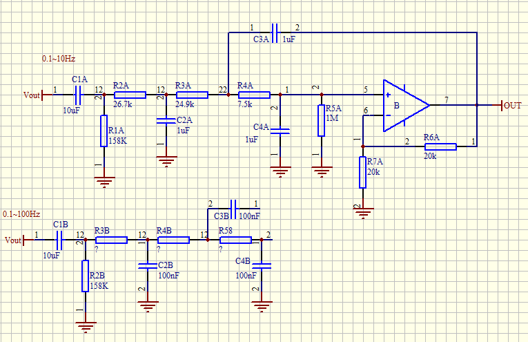

作者: pointer    时间: 2019-11-19 11:01
求问,要想得到一个100HZ的截止频率,R3B  R4B  R5B 该怎么求?
