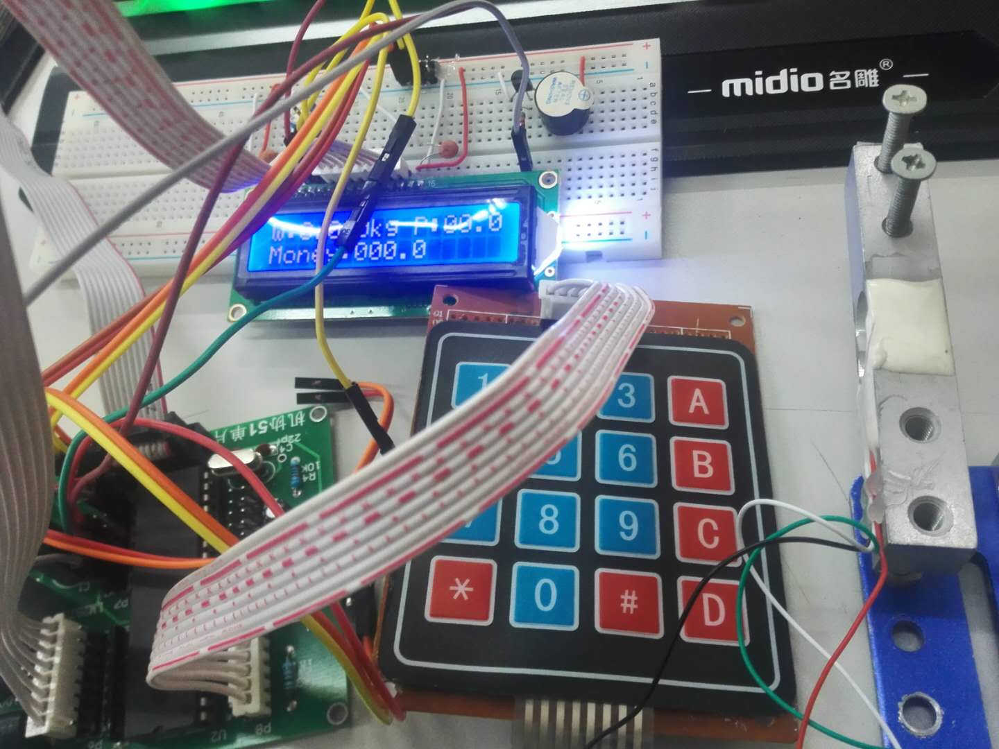

  自己花了五六天做的一个电子秤,没有包装有点丑,它能精确到1g,超5KG报警,能设置单价幷显示出总价,A键为去皮键,B键为单价清零键。

请问此程序怎么写称重识别到小数点后0.1g或0.01g读数?(可以不准确,但想知道)
看到此贴,知道的坛友帮忙解答看看,谢谢。
