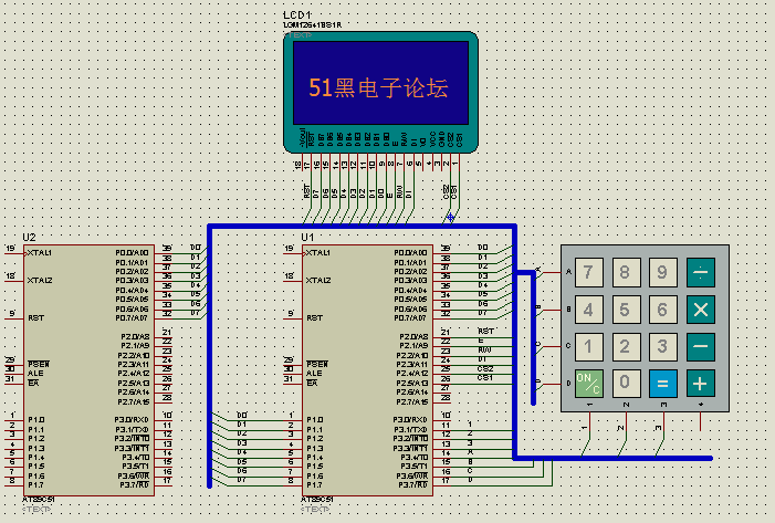

Proteus中单片机89C51在LCD12864上画曲线仿真原理图如下(proteus仿真工程文件可到本帖附件中下载)
