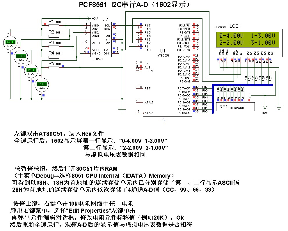

作者: zl2168    时间: 2018-6-1 07:18
冗长程序一般是没人看的!你自己可用keil运行查错。

作者: zl2168    时间: 2018-6-1 22:37
sbwz 发表于 2018-6-1 12:44
老哥:可以看下主程序吗
可介绍你一个PCF8591AD案例,自己去理解体会,对照查错吧!
实例85  PCF8591 I2C串行A-D(1602显示)
Proteus仿真一下,确认有效。
实例85 PCF8591 I2C串行A-D.rar (57.96 KB, 下载次数: 5)
以上摘自张志良编著《80C51单片机仿真设计实例教程——基于Keil CProteus》清华大学出版社ISBN 978-7-302-41682-1书中电路和程序设计有详细说明,程序语句条条有注解。
