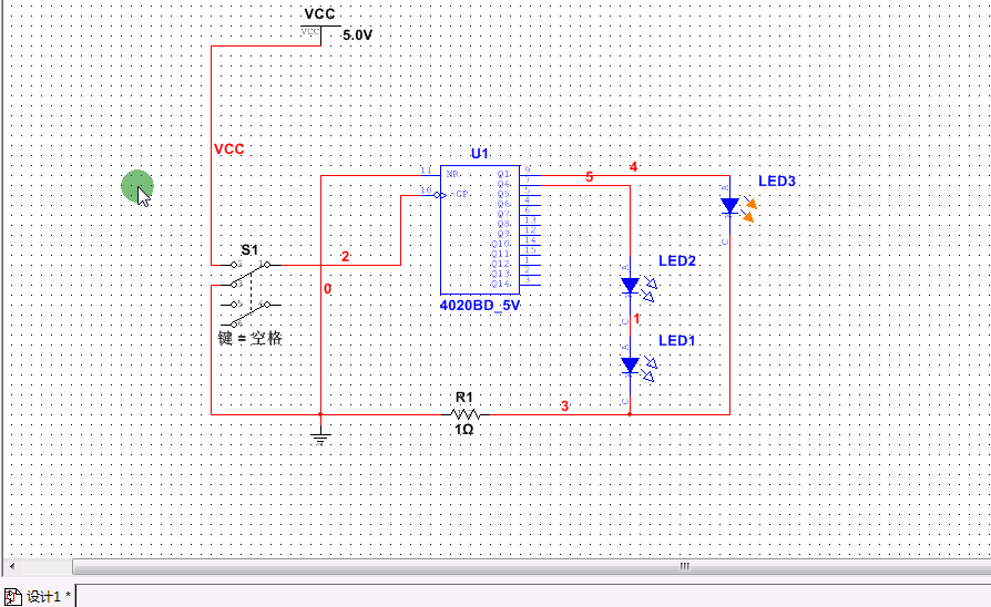

标题: NE555和4020组成的光立方有懂原理的吗?
有资料解释的吗?
如图呀
如图呀
作者: zl2168    时间: 2018-6-3 16:13
555构成方波发生器(5、7脚未接不妥),方波从4020第10脚输入,4020为14级二进制计数器,输出二进制计数脉冲控制9路LED灯亮灭。

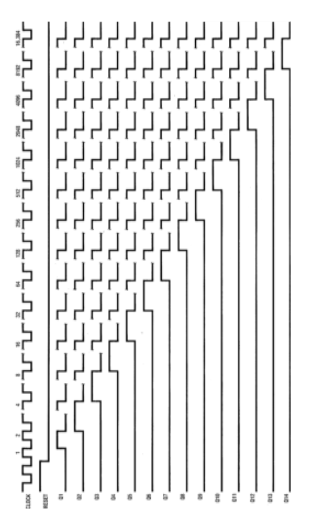

原理就是理解4020这个芯片输入与输出的关系,查看资料就知道了,看引脚波形图
